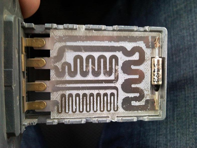

Dnes sa mi pokazil ventilátor kúrenia a klímy. Nejde regulovať otáčky. Ide iba na rýchlosť 4 .
Pred tým ako prestal fungovať som zacítil taký divný smrad ako keby niečo horelo..
Tak som pátral po príčine..
Zistené!
zhorený kondenzátor. alebo odpor, kto ako to nazýva .
tu je pár fotiek.
Problém budem riešiť keď zoženiem náhradu. Presný popis potom doložím
Re: Pokazený ventilátor kúrenia a klímy...
Ten váleček, se jmenuje tepelná pojistka. Přeruší se pokud je překročený jmenovitý proud nebo teplota na ní vyznačené.
Já měl za to že má Aveo už elektronickou regulaci otáček ventilátoru. A zatím je to odporová cesta na slídové podložce.
:shock: Něco takovýho bych typoval tak na Žigula, nebo Š100. :mrgreen:

lomngi píše:Dnes sa mi pokazil ventilátor kúrenia a klímy. Nejde regulovať otáčky. Ide iba na rýchlosť 4 .
Zistené!
tu je pár fotiek.
odpor a kondenzátor sú dve rozdielne veci...
https://sk.wikipedia.org/wiki/Kondenz%C ... otechnika)
https://sk.wikipedia.org/wiki/Rezistor

A tak nebudeme slovíčkařit ne :D Dobrý postřeh Lomgi -i

slidil píše:Ten váleček, se jmenuje tepelná pojistka. Přeruší se pokud je překročený jmenovitý proud nebo teplota na ní vyznačené.
Tohle najdeš i v koktávce. :lol: :lol: :lol: :lol:
Zistené!
tu je pár fotiek.
dík za info.. nikto múdrí z neba nespadol. a slaboprúd nie je môj dobrý kamarát

dik už som zistil a do konca som zistil aj to že sú 2 druhy. záleží od vin čísla do ktorého auta aké montovali....
a už to cez víkend budem mať doma a vymením. :PP:
