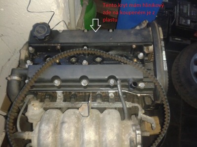

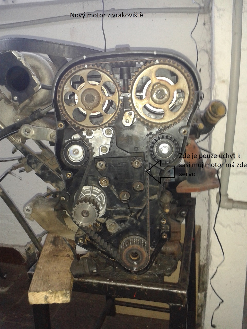

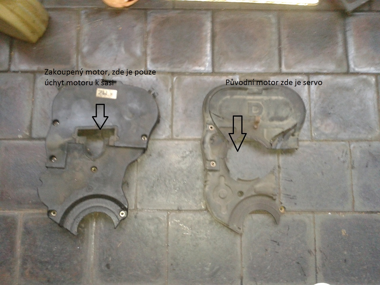

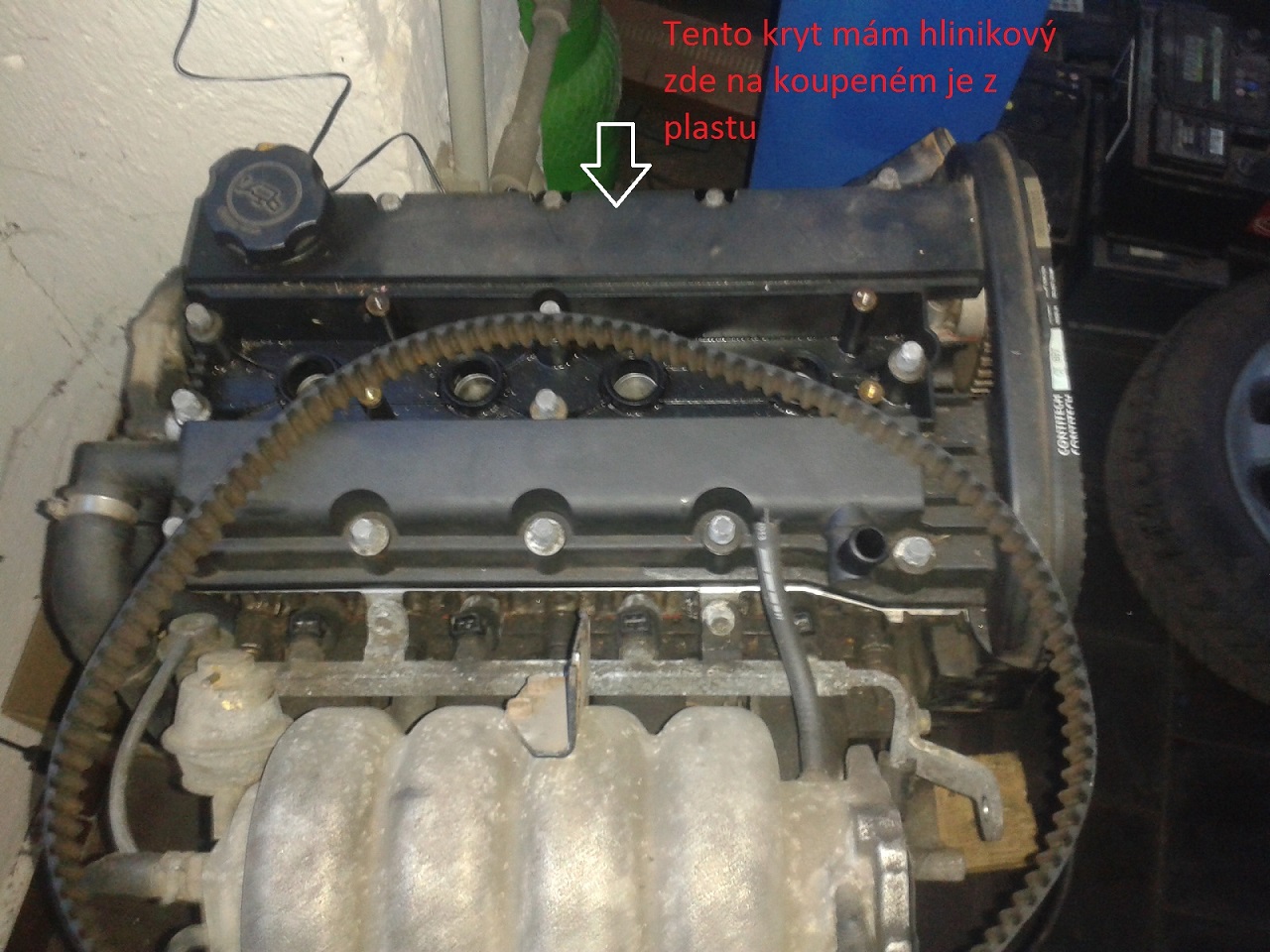

Zdravím příznivce tohoro auta.....
Mám takový problém. Můj Lanos 1.6 16v E-Tech 97 se potkal, všechno v háji, koupil sem z vrakoviště údajně stejný motor.
V servisu mi bylo sděleno, že je jiný....servo řízení z mého je v prostoru rozdvodů, ale u koupeného motoru z vrakoviště je
mimo prostor, takzvaně uchycen na motoru mimo rozvody, tudíš nejde fyzicky uchytit na autě, má jinde úchyty.....Dále na
mém potkaném motoru je kryt motoru z hliníku a na zakoupeném je z plastu.
Mám na vás otázku...vzhledem k tomu, že se mi už nechce investovat do dalšího motoru, dá se z koupeného použít díly na můj potkaný?
Hlava válců, válce, písty atd.... Jde mi hlavně o tu hlavu, jeslti je identická a půjde nasadit na můj starý
Předem díky za odpověď.

Servo předělat nejde, protože na motorech obou je jinde viz fotky který jsem přidal....

Zde přikládám prozatím foto nového motoru, jen částí, zítra zkusím můj starý:

PRESKLADAT TO IDE ...
(dokazem to v pohode s jednou rukou zastrcenou v prdeli)
pozri si tieto fotky:
http://195.28.90.62/dohc/motor/
potom niektore tu:
http://195.28.90.62/dohc/lacetti/
proste treba prehodit tie spravne kryty a drziaky na ten spravny blok...
90% veci je na tych motoroch identickych ...
Rozdiel bude v tom, ze Lanos ma motor - /pohonnu jednotku/ zaveseny na nosnikoch, teda ma pouzite
dva predne drziaky a jeden centralny zadny zaves.
Motor ktory si kupil je s velkou pravdepodobnostou (hraniciacou s istotou) povodom z Nubiry, ktora ma celu pohonnu jednotku
polozenu na nosnikoch. Su pouzite dve lozka, iduce stredom osi, a potom jeden (u niektorych modeloch dva) stabilizatory (silentbloky).
potom niektore tu:

Mě spíše zajímá, jestli tam bude sedět hlava, ventily, těsnění atd....aby se zbytečně nerozkuchal novy motor a pak to tam nesedělo....

Pozri...
Objednavacie cislo bloku motora pre LANOS je 96353237
Objednavacie cislo bloku motora pre Nubiru je 96353237
..aby si na vlastne oci videl, ze tie diery sedia....
pripadne treba zobrat do ruky naradie, presrobovat tie rozvodove dekle zo stareho motora, ktore mas uz urcite z casti rozobrate
a skusit ich namontovat na ten novy motor, ktory mas uz tiez z casti rozobrany, aby si videl, ze tie diery sedia ...
(tak ako som to pisal uz par prispevkov dozadu)
Mne osobne to pride rozhodne menej roboty, ako prehadzovat hlavu ...
kor, ked je tu pravdepodobnost, ze na starom motore sa mohli poskodit aj piesty...
Prehodenie a skusanie zameny krytov rozvodov rozhodne nebude praca navyse,
kedze v pripade (zbytocnej) vymeny/zameny hlav valcov by si to aj tak musel robit.
(uz neviem ako to mam "inac" napisat)
EDITED:
pripadne mi napis, ze s kade si, ci kde to je v servise...
ci by nebolo jednoduksie, keby som to dosiel spravit ...
..a aby se zbytecne nerozkuchal novy motor, tak treba zobrat tu staru servo pumpu a ten novy drzak ak ho mas, a prilozit ich k sebe....Helloween píše:Mě spíše zajímá, jestli tam bude sedět hlava, ventily, těsnění atd....aby se zbytečně nerozkuchal novy motor a pak to tam nesedělo....
EDITED:
