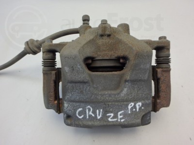

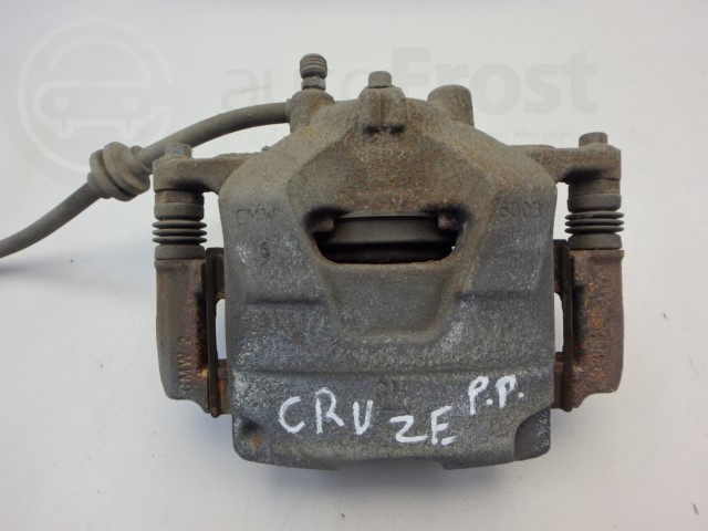

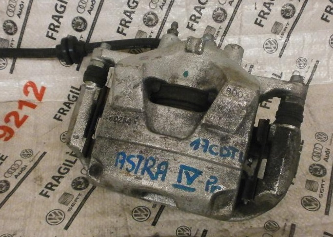

5 minut gůglení a jaké je zjištění Cruze vs Astra J. Třmen stejný, držák jiný. I když by možná pasoval. Musíš na tom zapracovat
Re: repas brzdice predni naprava
Pozor,diesel má jiné brzdiče než benzín!Zbyněk píše:No nedalo mě to5 minut gůglení a jaké je zjištění Cruze vs Astra J. Třmen stejný, držák jiný. I když by možná pasoval. Musíš na tom zapracovat
