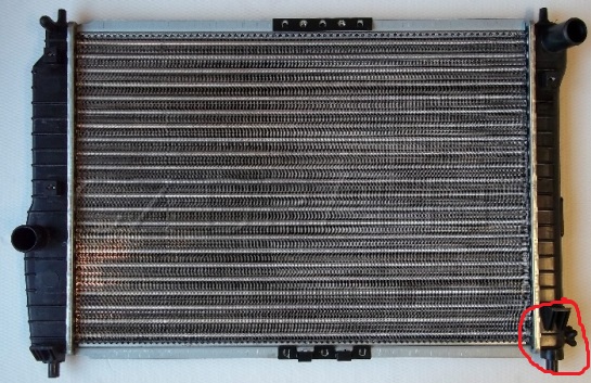

Prosim o radu: kde sa vypusta chladiaca kvapalina na Aveo 1.2 8V 53kW?
Neviem to najst - najlepsie s obr.
Dik.

Na chladiči bud vpravo,nebo vlevo dole je výpustní kohout. Poznáš to,je to na chladiči ve spodní části. Mělo by to být to co je zakroužkované na fotce.

...a než to budeš dělat tak si pro jistotu kup v drafelu nový snadno praskne jeho plastový plášť, stojí pár korun, tuším asi 70Kč, pokud je stejný jako na nexii.
