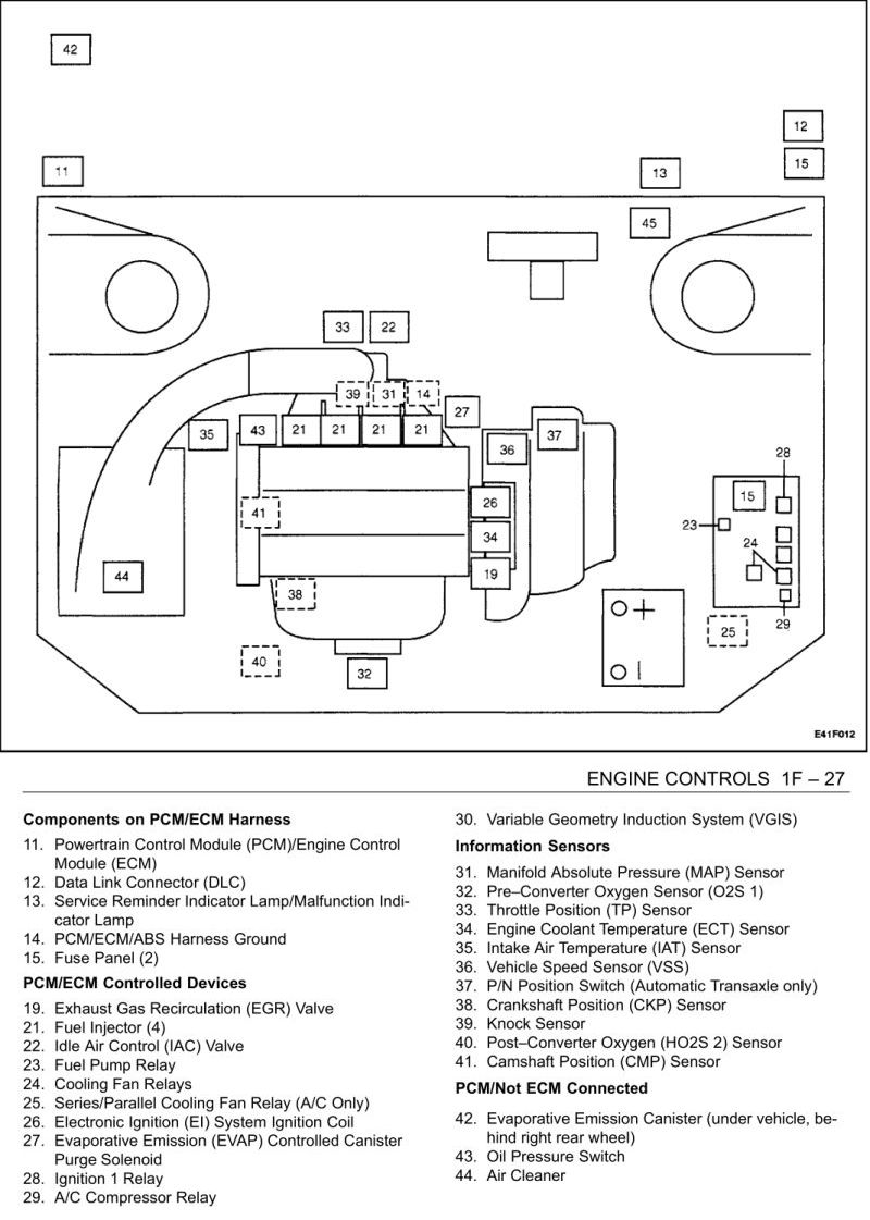

S manuálem je výborný nápad, ale má jednu vadu. Mám už od té doby, co mám auto a ten mi ukazuje úplně něco jiného, proto jsem se ptal.

To bude nákres 2litra, tak nejako je to na Lege. Nubira 1,6 ma tie čidla zo zadu. Ak tam vopcháš ruku, nahmatáš ich.

A já se tím tak manuálem opatruji. :lol: Zkusím se vecpat někam na zvedák a budu hledat jestli by to nešlo líp ze spodu. Teď je ještě otázka, které je špatné. Nejlíp asi bude dát obě nové.

Dík, jdu hledat další manuál. :D Jak jsem zjistil podle umístění čidla, všechny mám na 2.0. :(
