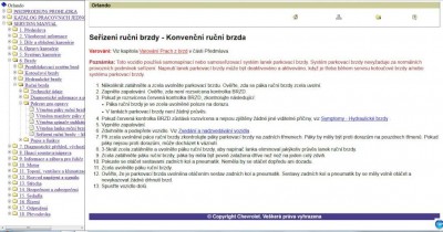

muže mi někdo poradit jak se dostat k přitahnutí ruční brzdy u orlanda

Re: r

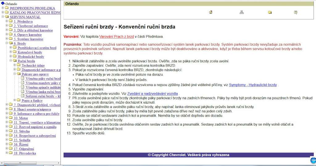

Je to na Orlando 2011:
