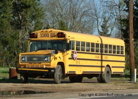

To by bylo bezva, kdyby něčím takovým přijel :lol:
Chevrolet School Bus

Náhodou, párkrát už jsem na srazech amerik tady v Čechách viděl i tyhle školní autobusy. Neuvěřitelná paráda. -i A když jsem byl v USA, tak jsem si je tam i fotil před jednou školou. Bylo jich tam zaparkovaných několik vedle sebe. -i

Před lety v Luštěnicích bylo v takovém autobusu občerstvení, ne?

Je to možný, ale netuším. Párkrát jsem Luštěnice vynechal, protože mi časově nevycházely.
