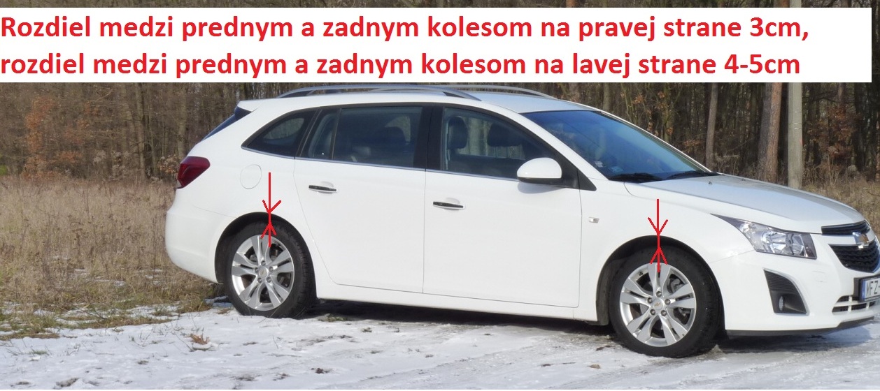

Dobry den,
ked som auto kupoval uplne nove, vyska podvozku v predu a vzadu bola rovnaka. Asi po roku som si vsimol, ze zadok auta je klesnuty, pricom kufor je uplne prazdny, palivova nadrz je taktiez takmer prazdna. V servise urobili test na tlmice, vsetko bolo OK....ale ja im v servise vravim, ze auto je klesnute a oni ze nevedia co maju s tym urobit....
Mozno doslo k stlaceniu pruziny. Nevie niekto, aka je dlzka original novej nestlacenej pruziny na Cruze SW benzin 1.6?
Uvazujem is opat do servisu, nech vymontuju pruzinu a nech zmeraju jej dlzku.
Mam narok na vymenu pruziny v ramci zaruky, ak auto ma 2 roky a 2 mesiace najazdene 26000km?
Podotykam lava pruzina je este viac stlacena ako nez prava.
Vopred dakujem
Johni

Zdravim, obrazok je len ilustrativny.
Zadok auta je poklesnuty na rovine, pri roznych teplotach, pneu je spravne nahustene....
v servise bolo povedane, ze vsetko je ok, Pruziny, tlmice,....
Ako viem vyzualne rozlisit, ze ulozenie nie je v poriadku?
Ako je to na Vasich SW- kombi?
Dakujem

Zdravim,
Auto som pootacal 90 stupnov na rovnej ceste, ale vzdy je medzera medzi kolesom a blatnikom na zadnej naprave mensie ako nez na prednej naprave.
O tyzden idem do servisu, som zvedavy co povedia, aku vyhovorku
Mate nejaku radu?
Dakujem

Zdravim,
prosim Vas, aku mate vysku v cm od blatnika po zem na prednej a na zadnej naprave?
Ja mam v predu cca 71.2cm a vzadu 68.8cm.
No medzi blatnikom a kolesom je medzi prednou a zadnou napravou rozdiel cca 3,5cm.
PS: Autoservis sa rozhodol vymenit zadne pruziny za nove original. Bude treba pockat asi 2 tyzdne.
Dakujem
