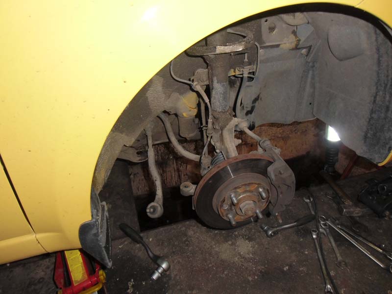

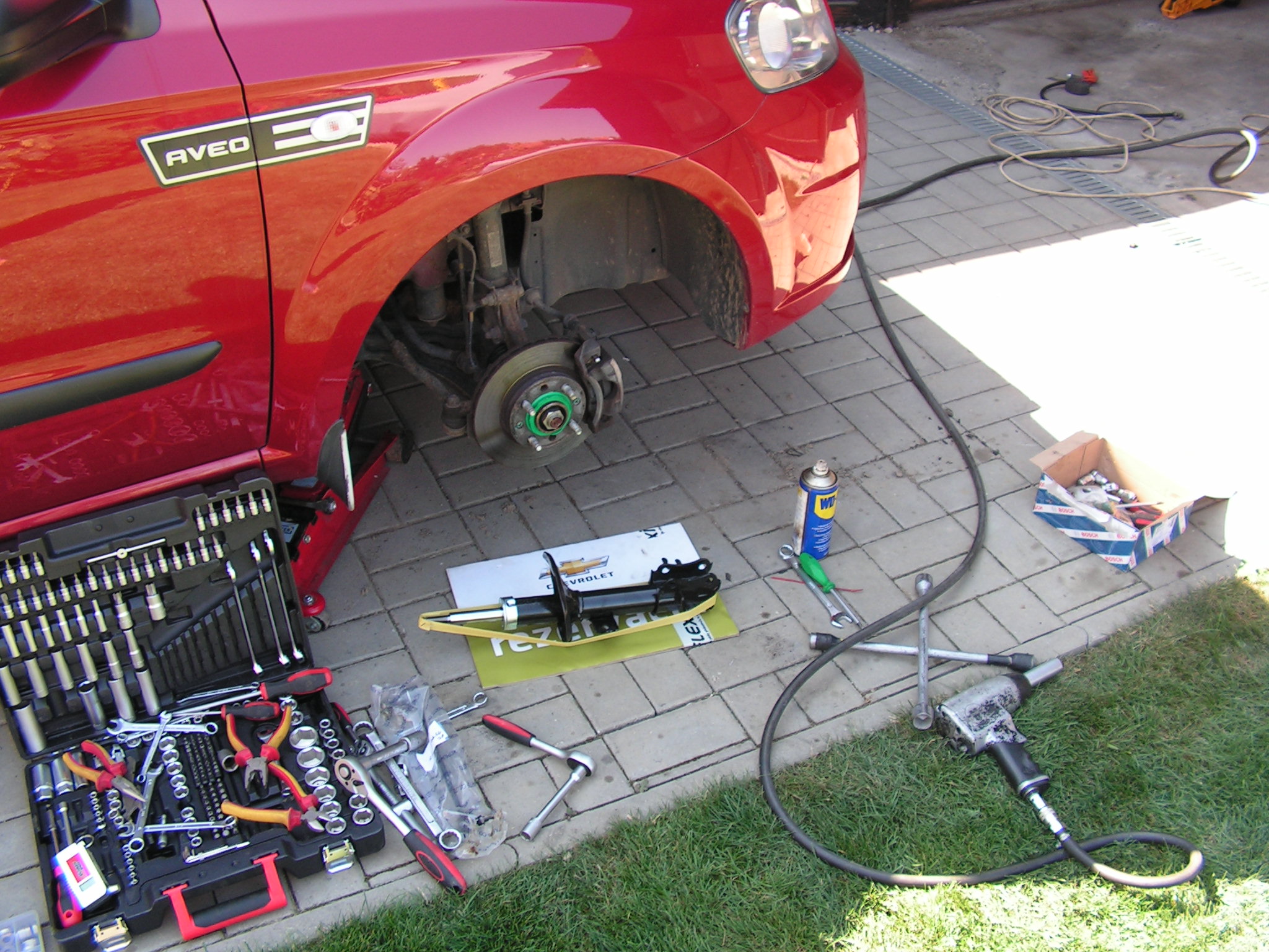

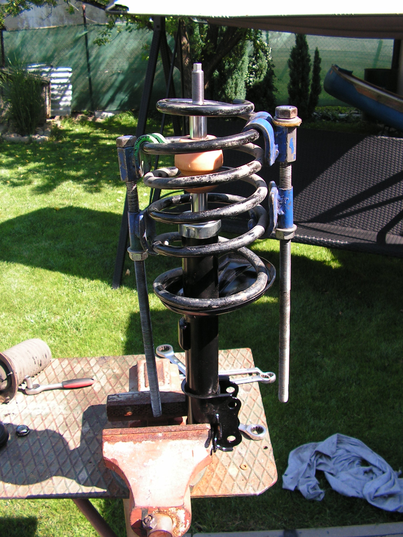

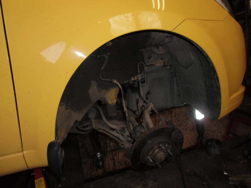

Tak dnes aveo podstupilo vymenu capov,ulozenia tlmicov a stabilizacnych tyciek.

a este

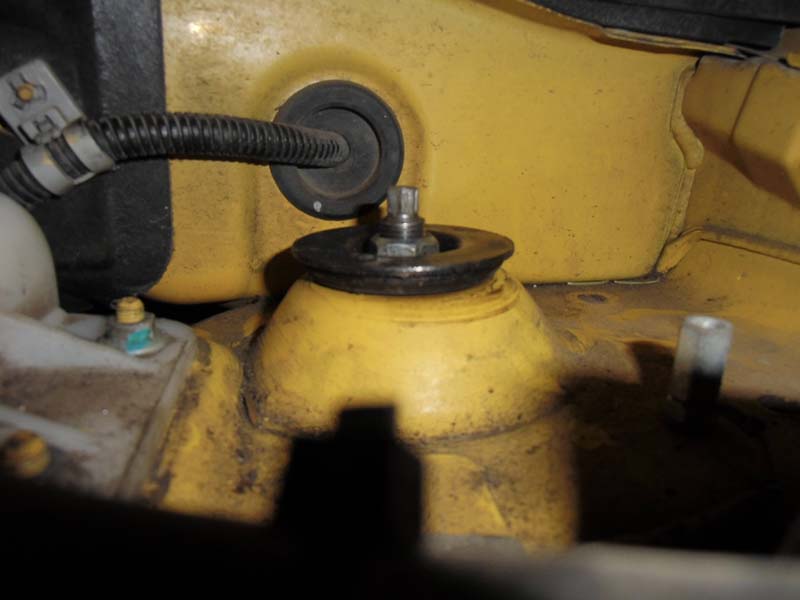

niekde sa tu riesilo ze na ulozeni prednych tlmicov je zhora medzera.ja som dnes vymenil ulozenie tlmicov aj s loziskami a ziadnu medzeru tam uz nemam.to nove gumene ulozenie tlmicov je sirsie o 9 mm ako to stare rozdrbkane a sedi tam jak uliate.

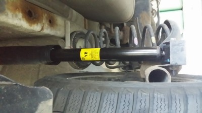

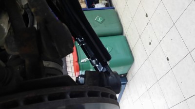

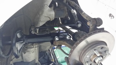

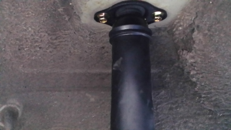

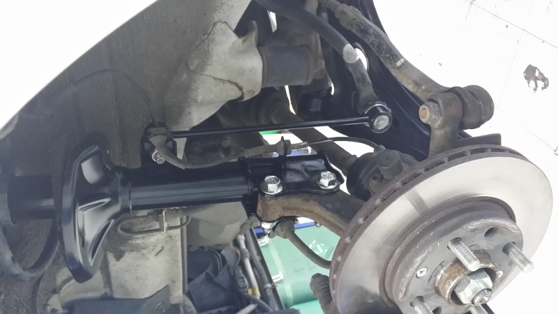

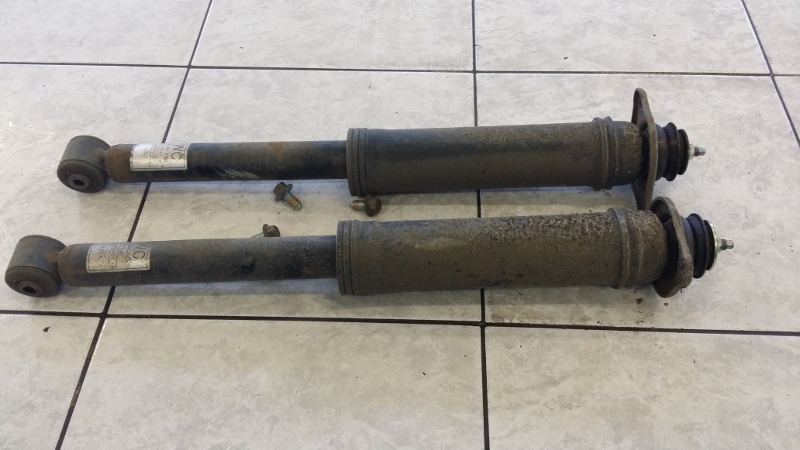

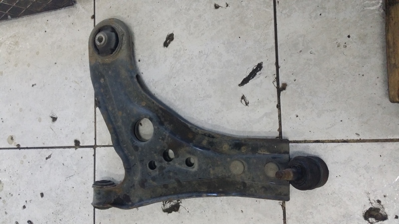

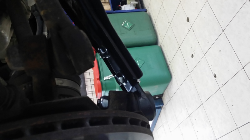

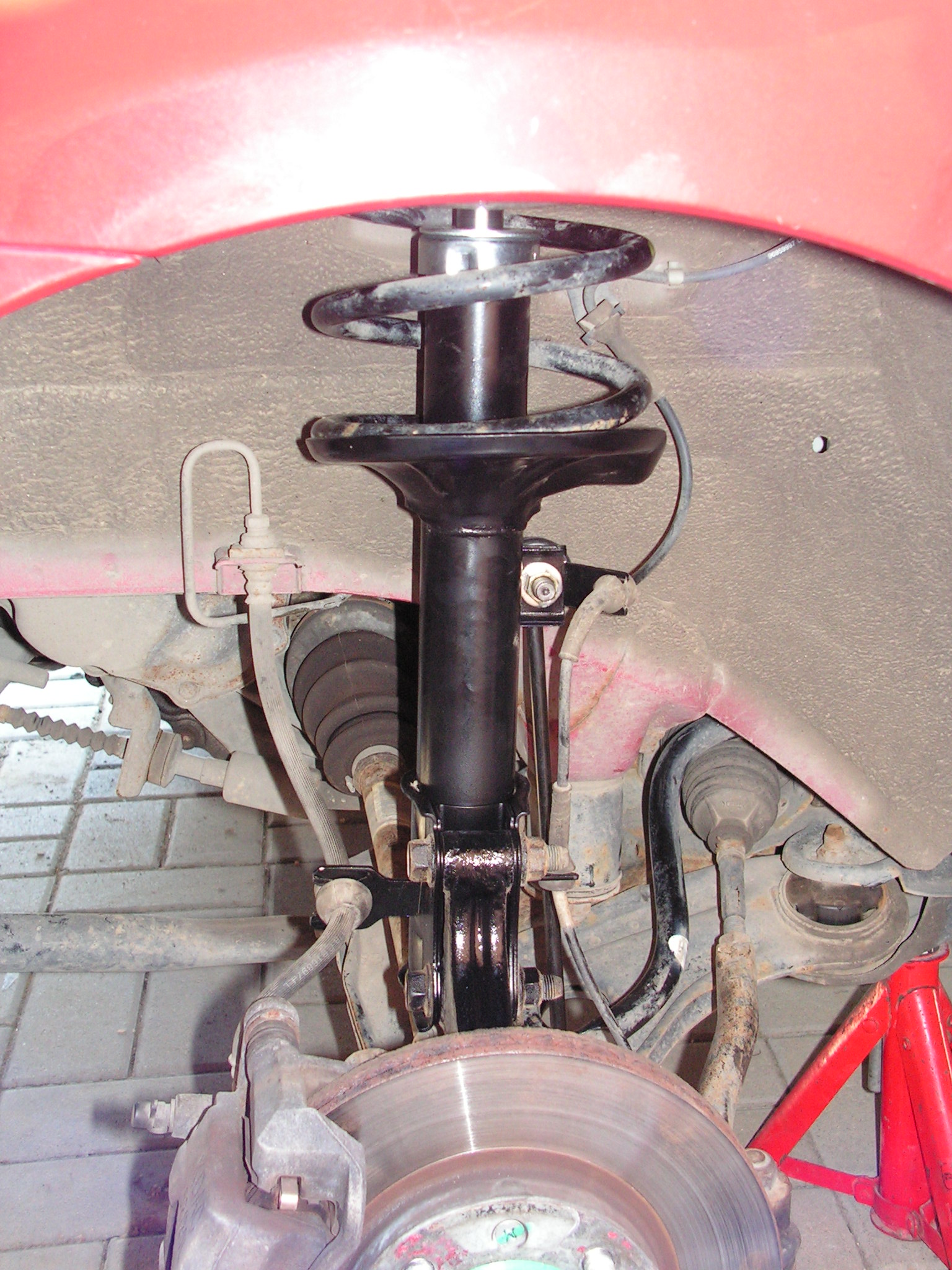

Tak už aj u mňa prebehla renovácia prednej nápravy. Auto plávalo a sem tam uskočilo do boku. Po oprave ide ako nové. Menili sa tlmiče predné aj zadné (aj všetky tie diely okolo sedlo, zarážka, ...). Tyčky stabilizátora, ramená prednej nápravy (kúpil som ich už s nalisovanými silentblokom a čapom). Dal som vymeniť všetko aby sa to ďalších 108 000 km nemuselo rozoberať, toľko vydržali tie od výroby. Všetko originál diely vymenené aj skrutky a matice. Tu je zopár fotiek.
Zadná náprava.

Predná náprava:

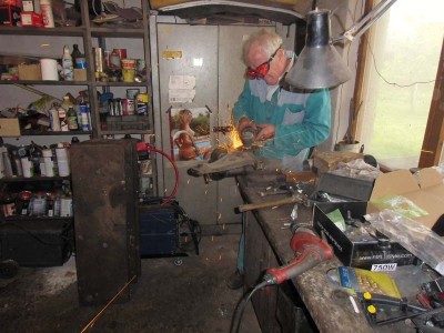

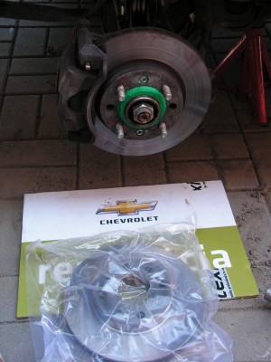

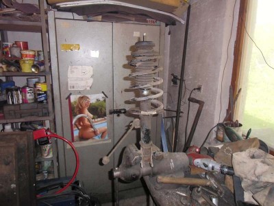

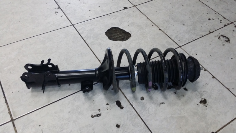

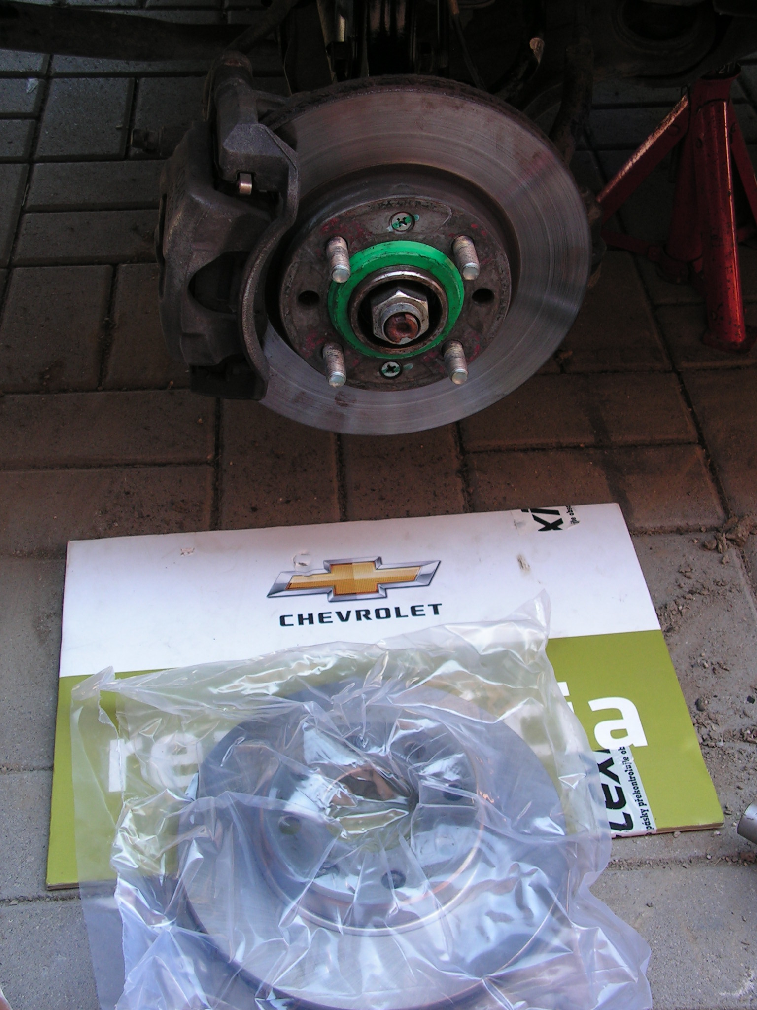

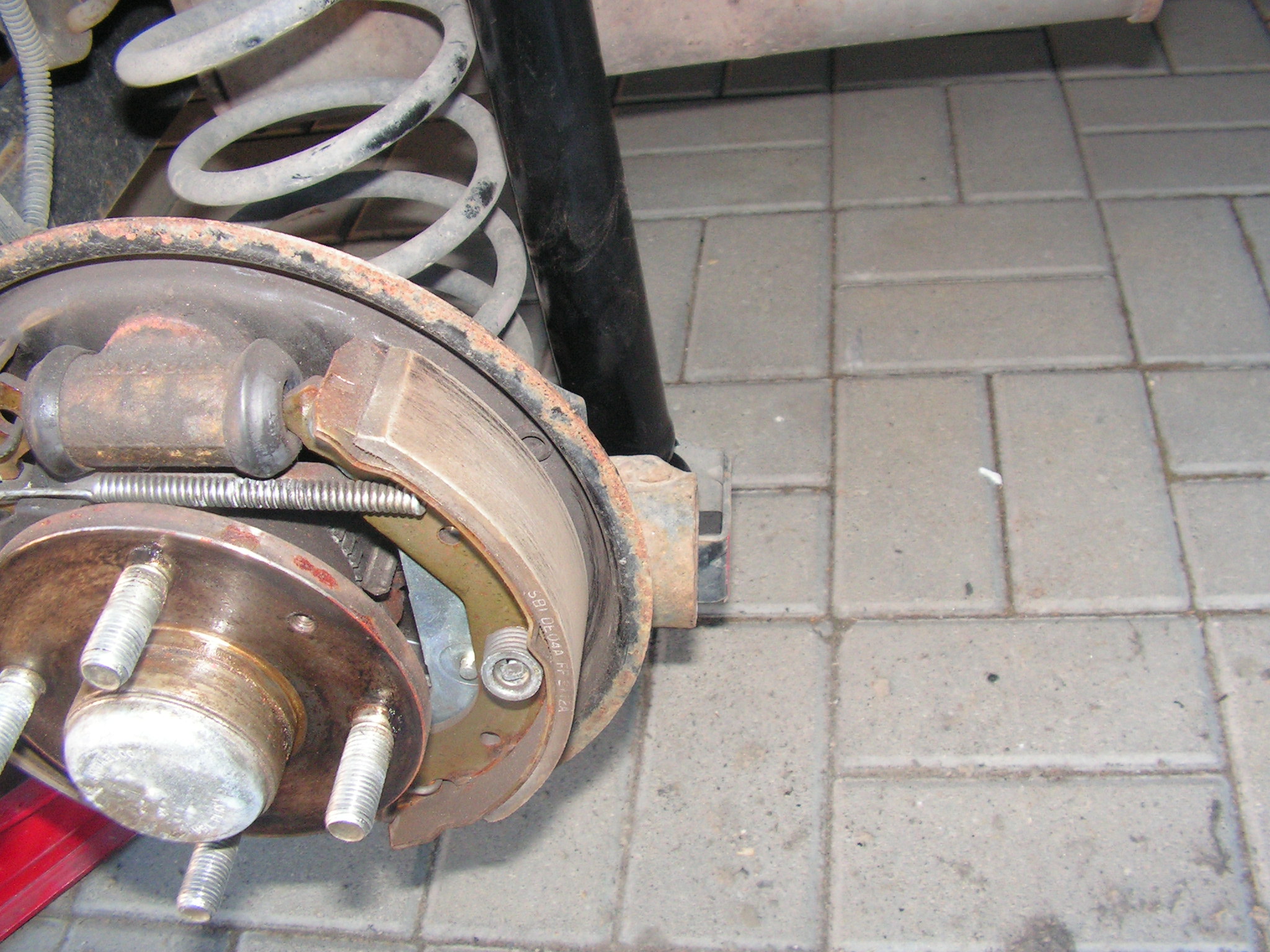

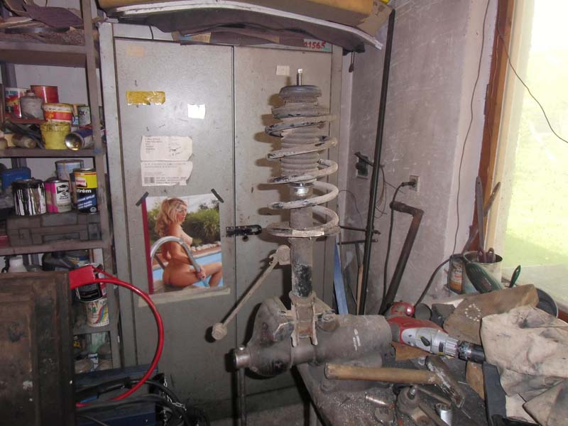

Konečne som si našiel aj ja čas a urobil trošku repas nápravy prednej aj zadnej
Vymenil tlmiče, tyčky stabilizátora aj silenbloky. nove uloženie tlmičov,
A ked somto už robol tak som pozrel aj brzdy, ktoré stačilo iba prečistiť .Mal som v pláne aj kotúče meniť ale ešte su v pohode.
