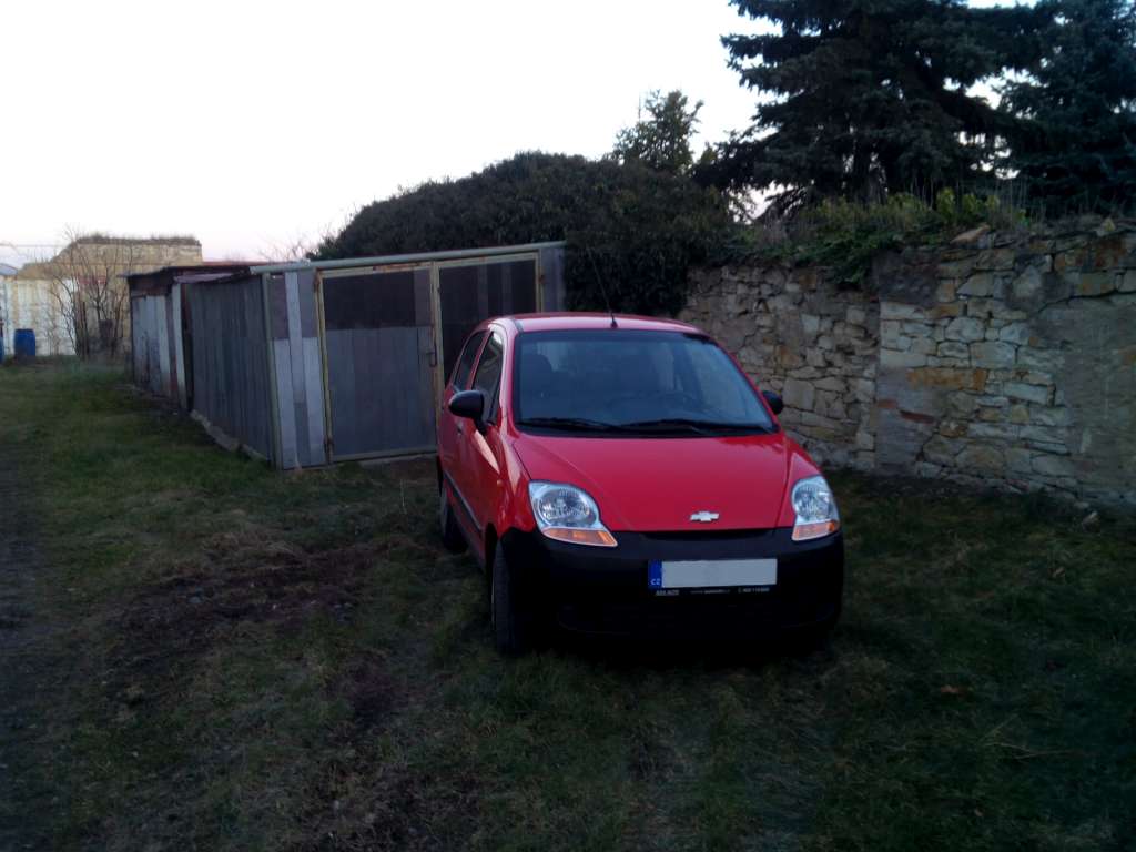

Eva komunikuje narozdíl ode mě víc na Fakebooku, než tady , tak si dovolím vlákno s jejím autem založit já. :D
Její Spark "obsadil" garáž původně dodělanou pro Aveo. :o)

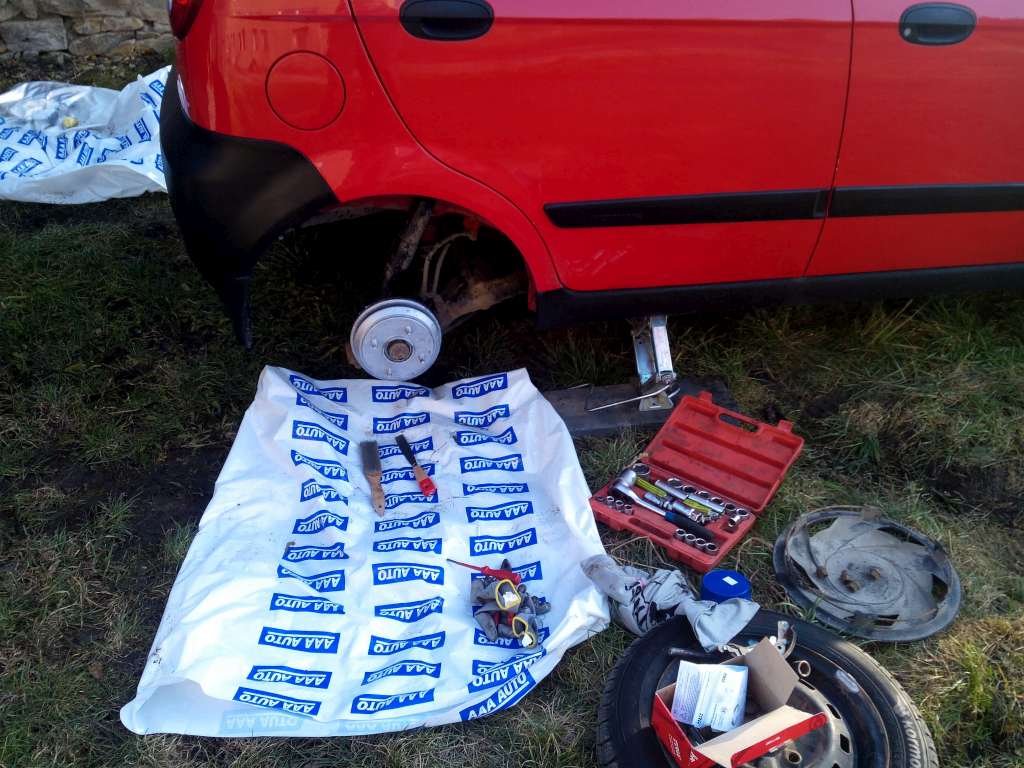

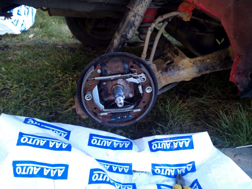

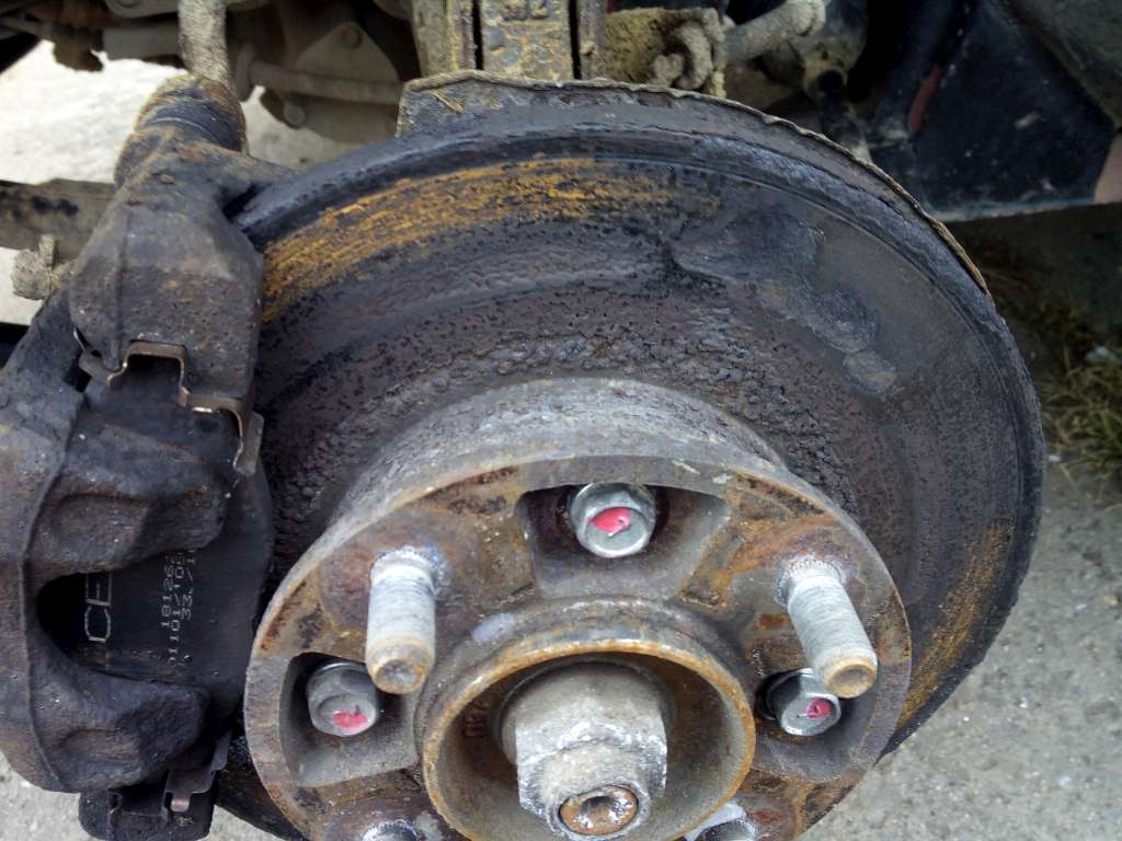

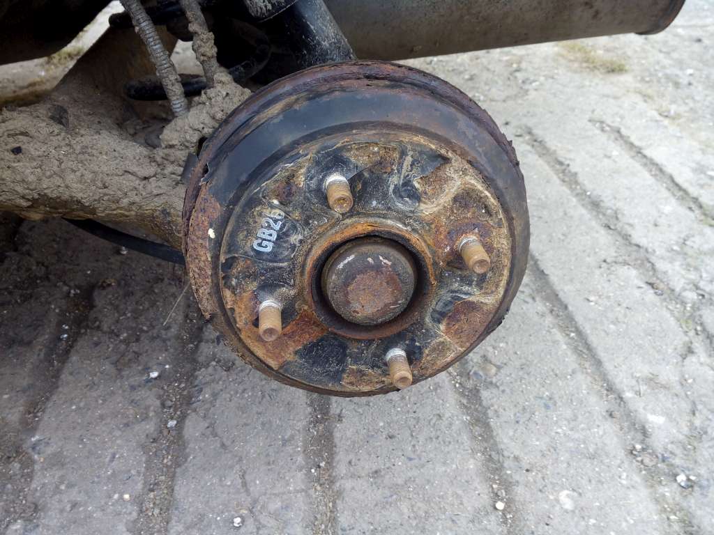

Pavel mě při výměně rozvodů upozornil, že se mu nelíbí brzdy, abych se na ně podíval.
To co jsem zjistil mi vyrazilo dech. Na nápravách 10cm zkamenělého bláta, a kotouče na odpis. -P
Prej že Áčka každý auto při příjmu precizně kontrolujou.

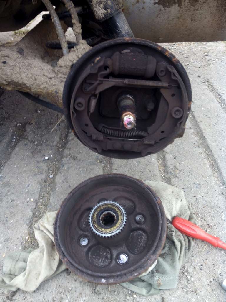

Vnitřek zadních brzd....
A po dnešní "GO"...

Jak dlouho to auto nejelo/ stálo v rybníce? Už jsem viděl kdejaké brzdy, ale toto ještě ne :D

No tak reklama na Áčka to rozhodně není. :lol:
Podle jejich předávacího protokolu je to auto zralé tak akorát do šrotu. :lol:
A na to že se na netu chlubí kontrolou 107 parametrů na každém autě přijímaném do prodeje, tak brzdy buďto nekontrolujou a neviděli je, nebo viděli a lhali o tom že se s autem nemusíme bát jít na STK.
Každopádně jsem počítal s tím že pokud kupuju ojetinu, tak na ní budu muset pár věcí udělat. A pořád to není tak hrozný.

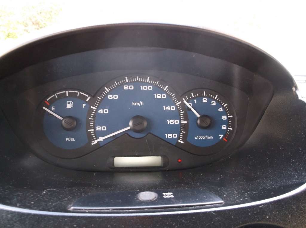

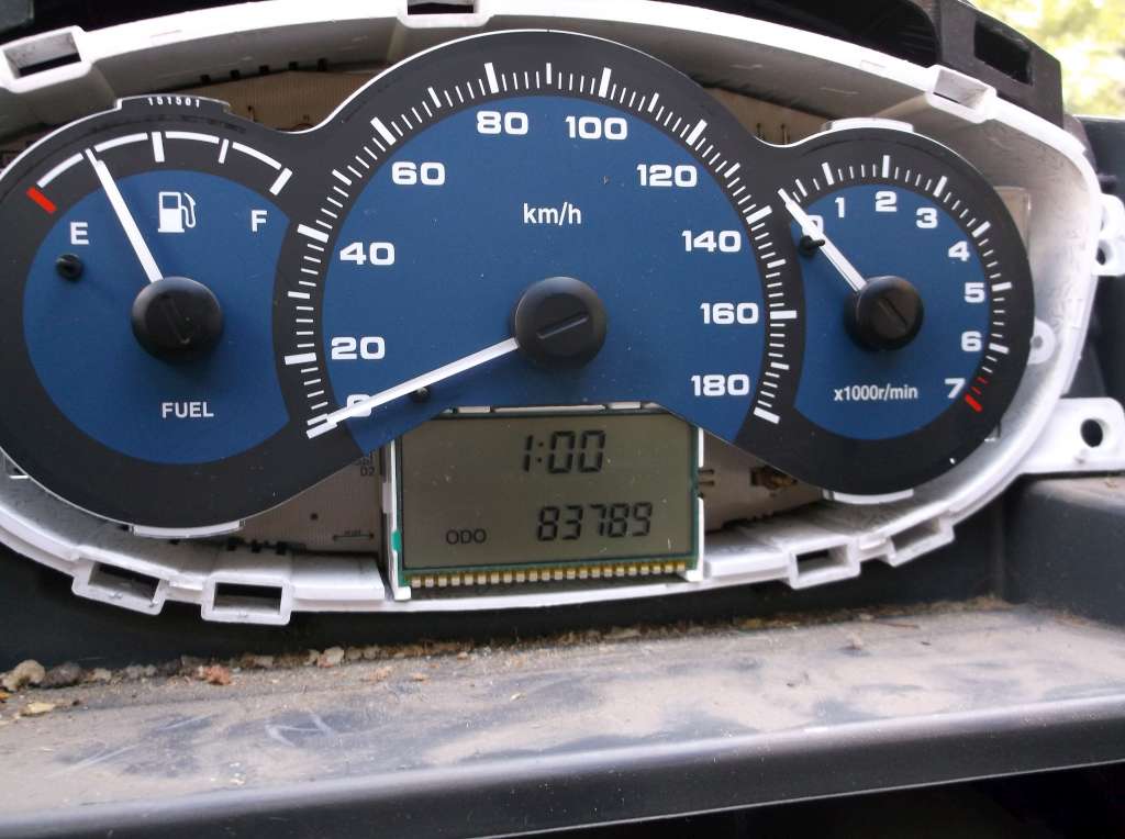

Po zkušonostech s palubním počítačem v Aveu jsem zkusil zkontrolovat jestli ve Sparku nejsou podobným způsobem udělaný hodiny, patřící do "vyšší výbavy". :roll:
Bingo !!! :lol:
Příspěvky: 6279
Re: Evči Spark
Světe div se a ono tam fakt něco je. :lol: -i

slidil píše:Tak Airbag tam je.
Bingo !!! :lol:
toto myslia vážne? :D nerozumiem teda čo tým ušetrili alebo získali :D ach korejčíci....

Takže Spark neprošel STK, kvůli brzdám. :roll:
Vyměněný komlet zadek, předek, kapalina i lanko ruční brzdy. Ale jak jsem pořádně umyl podvozek od bláta, tak technik na STK objevil nahnilé trubičky brzd co vedou do zadu. Po podlahou vypadají dobře, ale pod tím blátem v zadních podběháh hnily. Dokavad to nebylo na jámě, tak na ně nebylo vidět.
I technik na tom STK řikal že si toho všimnul jen náhodou, protože jsou u těch zadních kol dost "zašitý", a pod podlahou jsou v pořádku.
Na jednu stranu jsem rád že to objevil, ale jsem zvědavej jak to budu měnit zvedlý jen na heveru. Dostaly jsme STK na 30 dní, prý to nevypadá akutně, ale na dvouletej provoz to není.
