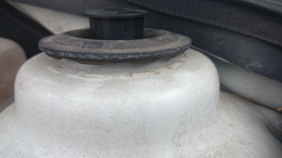

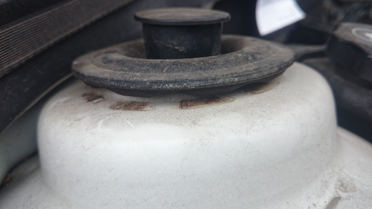

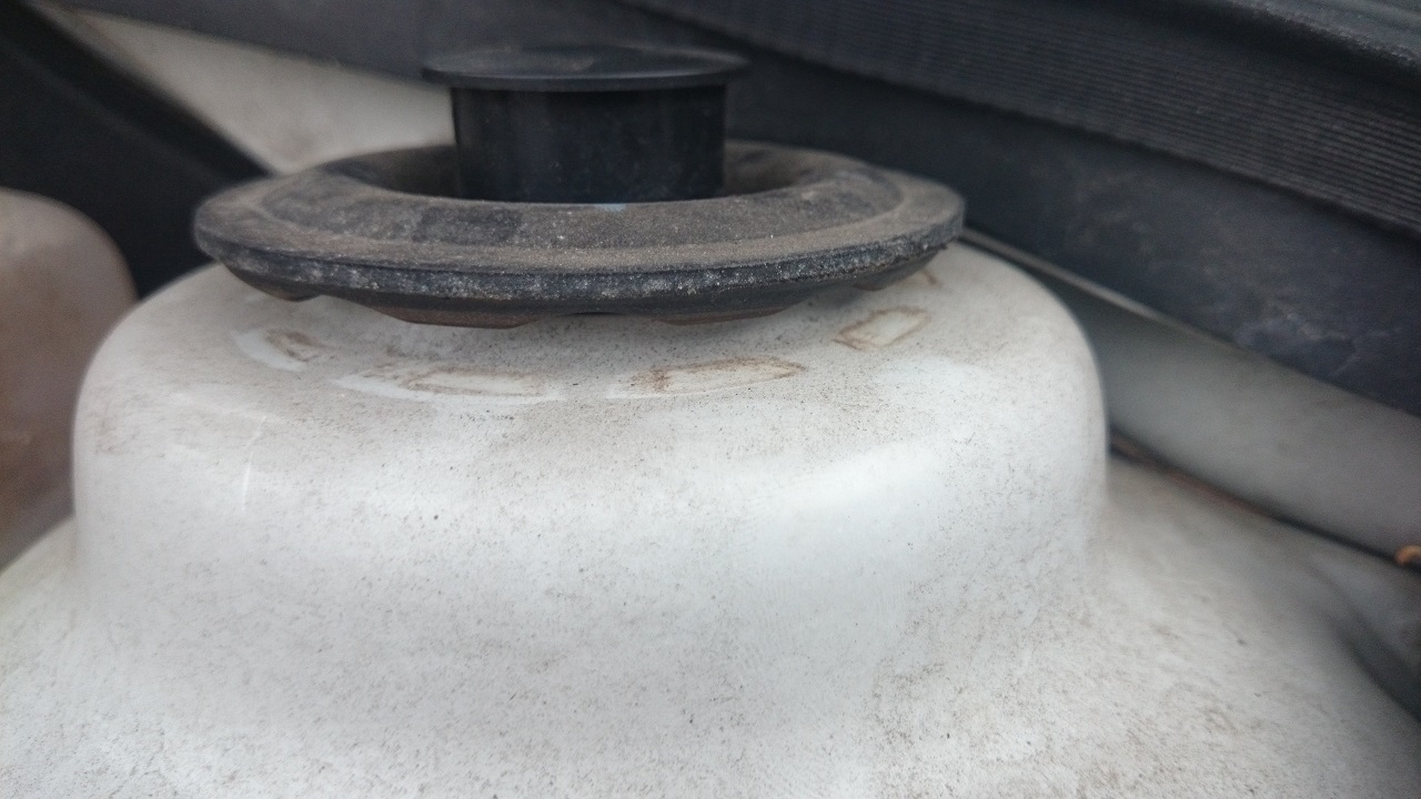

Zdar chci poprosit o názor na foto mého horního uložení tlumičů. mě přijde zvláštní že je ta miska otlačená do kastle.
V podstatě reklamuji při zatáčení takové škubání ve volantu a profesionálové z BSauta mi hlásí, že je vše CAJK.
Proběhla -
geometrie
kontrola čepů
kontrola řízení
test tlumičů na jejich super mašině 79, 80 procent měli na předku
Tak hledám sám:)
Dík Martin
Laco71
Příspěvky: 671
Registrován: úte lis 19, 2013 19:40
Re: Horní uložení tlumíčů
Příspěvek od Laco71 »
Zrejme tam vzniká zvislá voľa v uložení ,vtedy ked je koleso nadĺahčené
pod čiernou krytkou je matica,ktorá musí byť dotiahnutá "na fest" najlepšie pneumatickou uťahovačkou
geometria sa nemá ako zmeniť,nakoĺko Mc Pherson sa zo svojho miesta do strany nemože vychýliť
Pod tou "miskou" ktorú si odfotil je silentblok,ten treba vymeniť
Ale je to hnusná práca....
