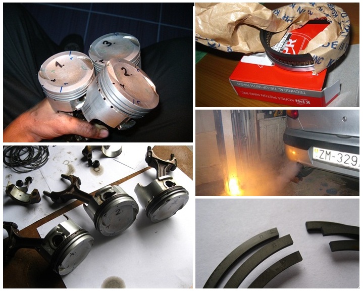

Ahoj, jednoznačne ide o piestne krúžky, ktoré musíš vymeniť, nakoľko nestierajú olej na stenách valcov, ale rovno sa spaľuje. Celé rozobrať zhora a zdola a bude pokoj! Krúžky stoja 30€ a tesnenie pod hlavu podľa mňa môže ostať aj keď bolo krátkodobo použité :) :?:
Viď téma: https://www.chevroletclub.cz/viewtopic. ... 63#p367563
Kľudne nás navštív aj na Facebooku "Daewoo Matiz owners club" pretože by sme radi videli fotografie auta prípadne i opravy ak nejaké máš. Ďakujem. -i
