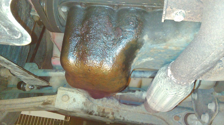

Cau lidi mam problem Kalos uz rezava vana a vypada to ze prosakuje tím olej je to možné?ma stím někdo zkušenost kde se da sehnat takova vana?

Klvys píše:Cau lidi mam problem Kalos uz rezava vana a vypada to ze prosakuje tím olej je to možné?
Měl jsem nedávno něco podobného a bylo to zacákané od úplně něčeho jiného - u mě to bylo způsobeno těsněním víka ventilů - netěsnilo uprostřed nad rozvody a olej protýkal za rozvody dolů (nebylo to při pohledu zepředu do motoru vidět):
Dál jsem tam ještě našel něco podobného:
...přes původní podezření na gufero přední poloosy to zavinil domeček kulisy řadící páky (tj. převodový olej):

Ale na te vaně jde uplně vidět že je zrezla a někde je takova už dírka ze to vypada ze kdybych do toho rypl sroubovakem ze to propichnu mi připada

Kalos1,2HB r.v.2003 287 000 km. vanu mám taky rezavou, akorád nad výfukem. myslel jsem ,že je barva spálená teplem, ale teď vidím, že je to spíš kvalitou laku. Pokud by ta vana měla stát balík a máš možnost to případně na pár dní odstavit. tak bych viděl jako řešení, vanu demontovat, oškrábat. v případě místních dírek zavařit autogenem mosazí. případně přeflastrovat kouskem plechu, (nevystříhávat). Pokud by to nešlo zavařit, tak tak teprve objednat novou. Zavařit by to mohl i topenář. ti většinou umí dobře. Osobně se chystám taky to oškrábat a natřít, ale v létě není čas a v zimě je zima. Abys mohl sundat vanu musíš demontovat přední díl výfuku, tam by mohl být problém se šroubama nebo těsněním výfuku.
