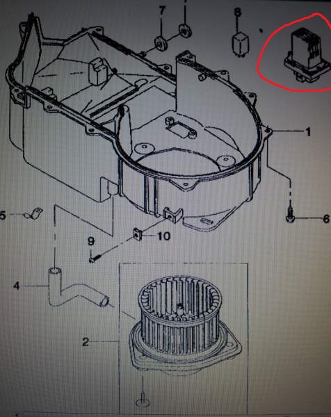

Tady máš obrázek jak to vypadá. Je to nahoře vpravo.

Přesně to jsem měl venku, nic na tom není vidět.Petr S. píše:Tady máš obrázek jak to vypadá. Je to nahoře vpravo.

Podívej se na ten obrázek. 8 je to relé. Tak ted ho jen najít.Petr S. píše:Tady máš obrázek jak to vypadá. Je to nahoře vpravo.
