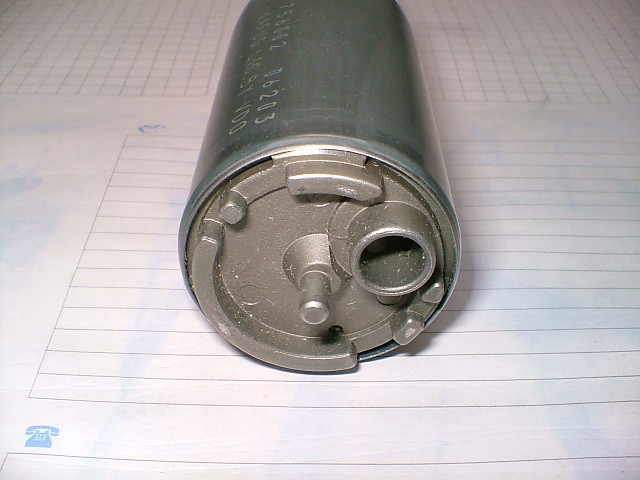

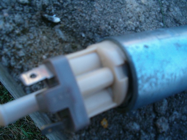

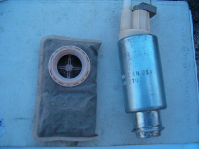

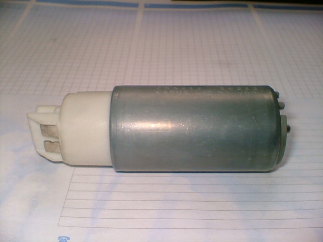

Jinak k čerpadlům, vím o dvou typech-origin. sem tam měl od am. firmy WALBRO, jako náhr díl mi z krče přišel BOSCH, rozdíl je v KOŠI(!!) a nasávacím sítku-tudíž i konec čerpadla je jinný-tzn., pokud tak máte koš na
Bosch tak se samotné čerp nechá sehnat (v krči měli 1ks) za 1500kč, jinak s košem 3500kč.Samotná čerpadla Walbro neseženete, je tedy nutné vyměna i košem.
obr.1 čerp. walbro se sitkem
obr.2 walbro detail uskvareneho
obr.3 system bosch (tento dostupný v krči bez koše)
