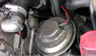

Nazdar NUBIRÁCI :PP: Nevíte někdo kde je nasazená hadička podtlaku od EGR ventilu .U ventilu ji mám , ale druhý konec je upadlý a nevím kam patří :?

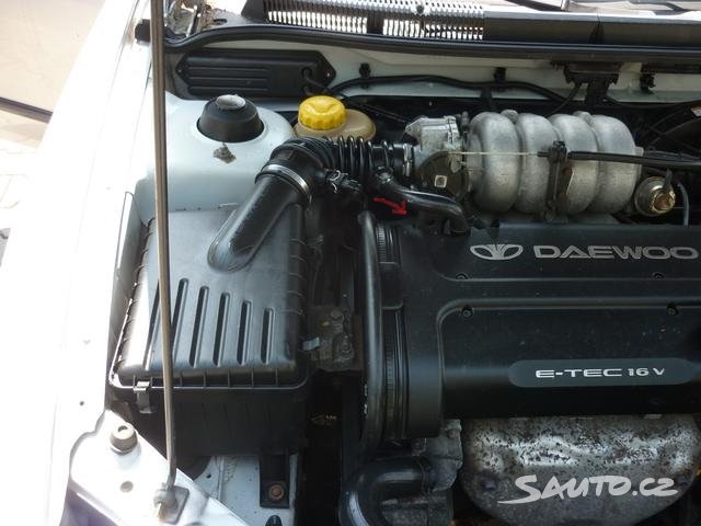

Tak jsme to omrkl.
Hadička podtlaku od EGR vede pod sání. Napojení zhruba na stejné úrovni i výškově jako tahle věc vpravo v šišoidu.
Akorát na druhé straně. Hned nad tím čudlem pro napojení je jakási rovná plocha (cca 7-8 cm délky).
Hadička podtlaku z EGR je ta se šipkou.

Dík moc :lol: už jsem na to kouk a přístup jak k penězum je to ulomený musím ze spoda

Hadička podtlaku je usazená v gumovém těsnícím "čemsi" a to je nasazené na kovovou trubičku ...
Ty gumové těsnící se dají vyrobit ze šlauchu k pumpičce na kolo, orvat pletení okolo a nastříhat,
nebo sehnat na vrakovišti a to i hadicku podtlaku :o)

Právě že pod tím sacím potrubím co je blbý přístup je to na plastu /tedy to gumový kolínko/ a tam se ten plastový bazmek ulomil

No dobrý já vytáhl z tý gumový hadičky ulomenou trubičku z umělý hmoty.A chytil jsem nubiru a koukal jsem jak to je a je to tam nějakej bazmek navíc a vede k tomu ještě hadička z předu před klapkou co je šipka
