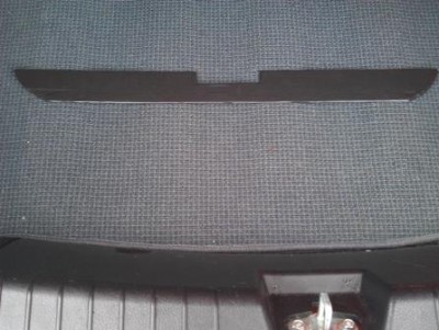

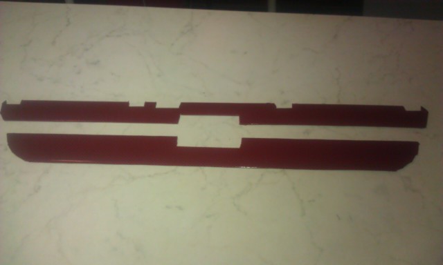

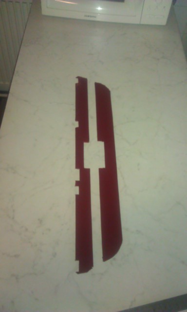

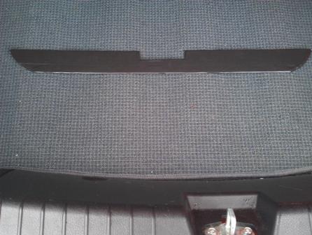

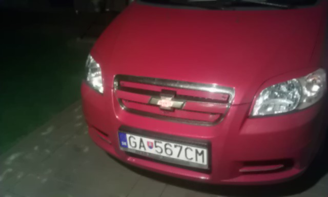

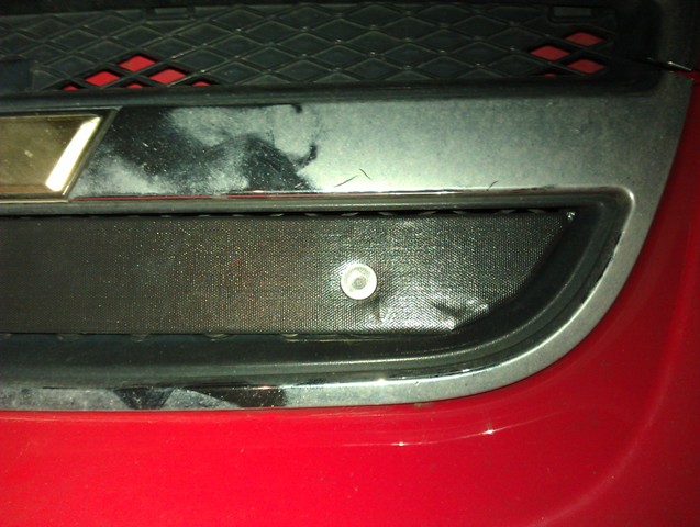

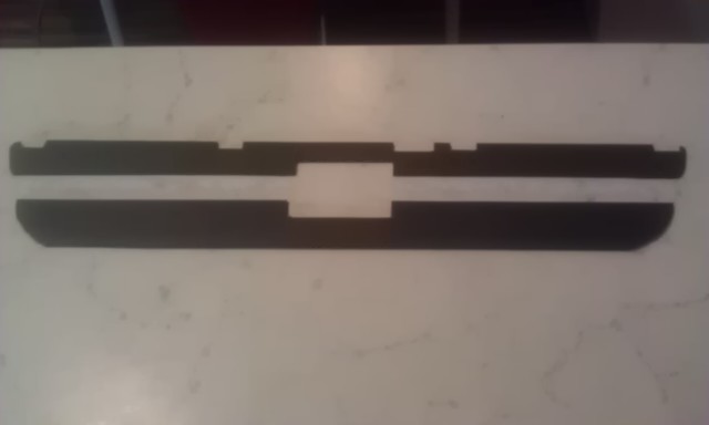

dnes som trošku upravil prednú masku na aveu a a vyrobil krytky na zimnú sezonu na chladič.

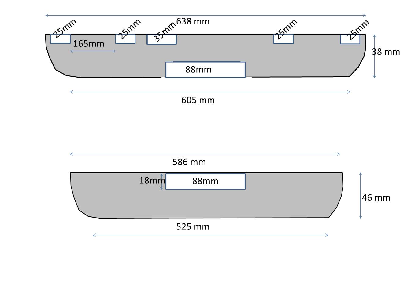

Postup :
Vymerat mriežky na maske.
Urobil som s kartonu hrubú formu a potom som to vyrezal 2,5mm hrubého čierného plastu.
Na to som nalepil foliu vo farbe auta.
a taký to je výsledo.

Výsledok.
Fotky fotené z mobilu.

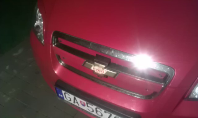

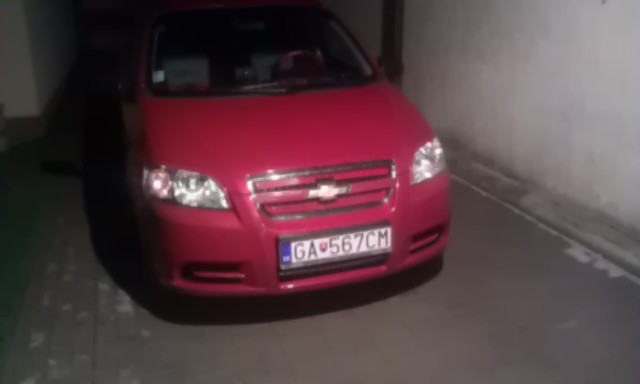

Re: kryt na prednú masku na aveo- zimná prevádzka.
Na aute to vyzerá takto.

No jo zase jsi neměl co dělat? :) Ale jinak - celkově dost dobré a vypadá to dobře. -i Chladit to bude spodní částí takže nic není ovlivněno.

fakt super nápad :PP: nad niečím podobným som premýšľal už minulú zimu ale nejako som sa k tomu nedostal tak túto zimu asi už niečo porieším :PP: ináč nebojíš sa prehriatia motora ? :PP:

Dnes otestované. Cesta Sereď - Trnava- Považská.
Auto rýchlejšie sa zohreje na,prevádzkovú teplotu.
Neprehrieva sa drží stálu teplotu.
