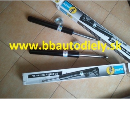

Malo by tam byť niečo takéto, čiže matica zhora, skrutky dole
