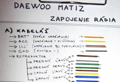

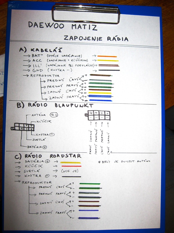

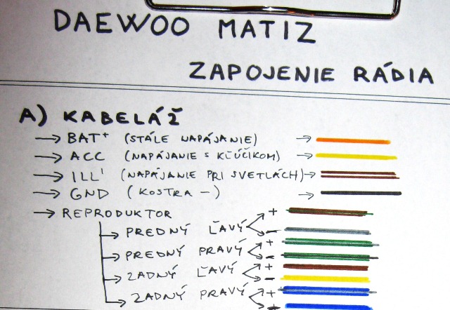

Dnes som prehadzoval rádiá: BLAUPUNKT do zachovalého Matiza a do zničeného som dal ROADSTAR. Ale bola to riadna komédia, všetko iné - konektory a hlavne tie FARBY káblov!!! Aby som sa nabudúce už netrápil, urobil som si popis káblov 8) - možno to niekomu tiež urýchli zapájanie.
*Ešte doplním, že nové rádio sa mi s kľúčikom vypínalo - dôvod: vymenený žltý a žltý káblik a nové sa mi nedalo vôbec zapnúť - dôvod: vymenený žltý a žltý káblik. Nič síce neodpálite, ale rozlíšiť sa nedajú...
