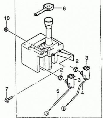

Je to na společné pojistce se stěrači, takže pokud jdou stěrače tak je pojistka OK.
Změřit tedy zda napětí dochází do čerpadla, pokud ne, tak je asi čerpadlo (na obrázku je to číslo 3) zarezlé.

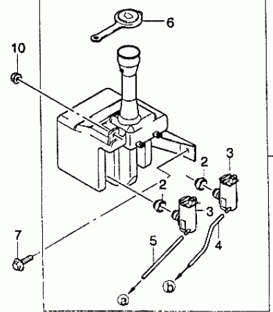

Mne odisiel zadny motorcek. Kupil som novy tusim do 10€ ma vyssiel. Stary, ktory bol na predne okno som vymenil za zadny a este som ho kus vycistil. A novy som dal na predne okna. Tusim by tam malo byt aj dake tesnenie pri vyberani treba davat teda pozor.
Ak si dopre pamatam tak tak ako je na obrazku je na lavej strane predny a na pravej zadny.
Pokial ti nejde ani jeden, najlepsie je odpojit konektor, napojit na multimeter a skusit ci po aktivovani packy ti tam ide daka stava. Ak ano tak oba motorceky su v prdeli. Ak nie tak to uz bude potom horsie s hladanim chyba. Lebo bude treba prejst celu kablovacku od packy k motorcekom.
