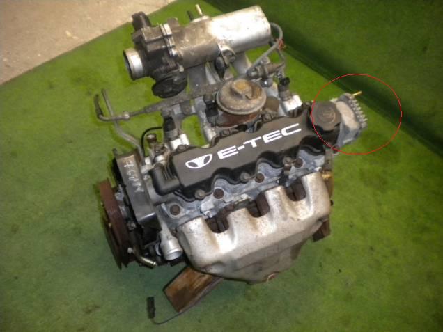

Zdravím, na Lanose 1,5 1998, A15SMS, mám pocit že tečie olej na lavej strane pod zapalovacím modulom. Je tam niečo ako príruba o ktorú je prichytený zapalovací modul a chcem sa spýtať či pod ňou nie je tesnenie. Lebo sa mi nezdá žeby to tiekto spod vika ventilov.....
Ako to vlastne je?????

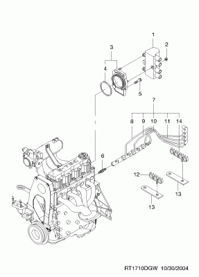

No nemyslím priamo pod tým modulom..... Ale pod tým na čom je prichytený ten modul. Na tomto obrázku je to vidieť. Teda či ten chladič modulu či čo to je, je súčasť motora, či je len priskrutkovaný...... A či pod tým nie je tesnenie, lebo aj tu na fóre boli názory že tam tesnenie je.....
etis
Příspěvky: 11
Registrován: ned pro 12, 2010 12:36
Re: Tesnenie pod Zapalovacím modulom????
Příspěvek od etis »

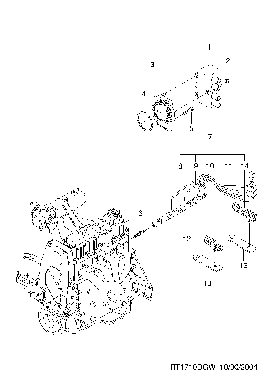

Tak som sa dopátral.... Je to tesnenie O-krúžok. Pozícia 4 na obrázku.(zrejme 96351738, 65x70x2,6mm)
Rozoberal to už niekto? Je tam nejaký zádrhel,alebo len jednoduché povolenie, výmena, montáž?
