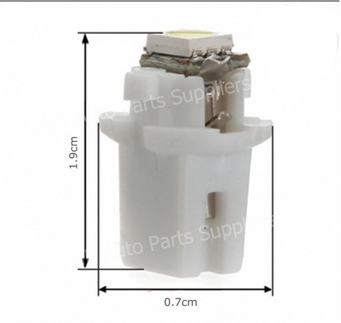

Ahojte no je to tak klimu - panel som rozobral kupil som male ziaroky 0,8W a dal som to preletovat jednemu panovi lebo tie ziarovky su v takych malych obimkakach a nikde som to nemohol dostat ako set, ale vsetko ide tak ako ma.

ahoj, právě řeším stejný problém, jde někde sehnat ta žárovka s tou paticí? nebo je nutno přeletovat nějakou jinou alternativu? předpokládám, že žárovka cca 1w 12V ?

kratast píše:ahoj, právě řeším stejný problém, jde někde sehnat ta žárovka s tou paticí? nebo je nutno přeletovat nějakou jinou alternativu? předpokládám, že žárovka cca 1w 12V ?
Řeším už dlouho tentýž problém, komplet té žárovky s paticí se mi opravdu nikde nedaří sehnat. Dneska jsem psal přímo na chevrolet, tak uvidíme co mi odepíšou. Nechce se mi to nechávat někde letovat.. ani nevím kde...
