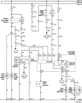

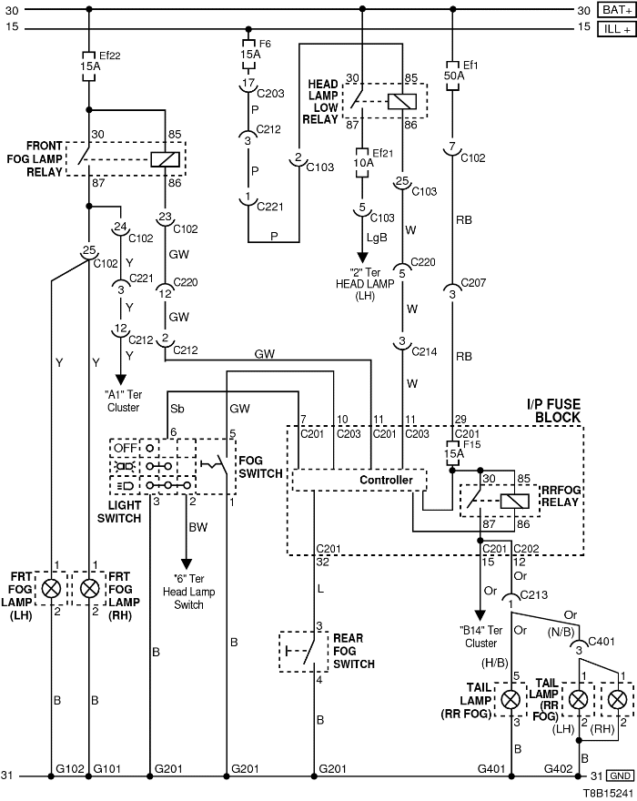

Dalsi vec by ma zaujimala ze ci to auto vlastne ma hmlove svetla vzadu nakolko packa tam je ale skusal som ich zapnut a nic.Takze neviem co je s tym.

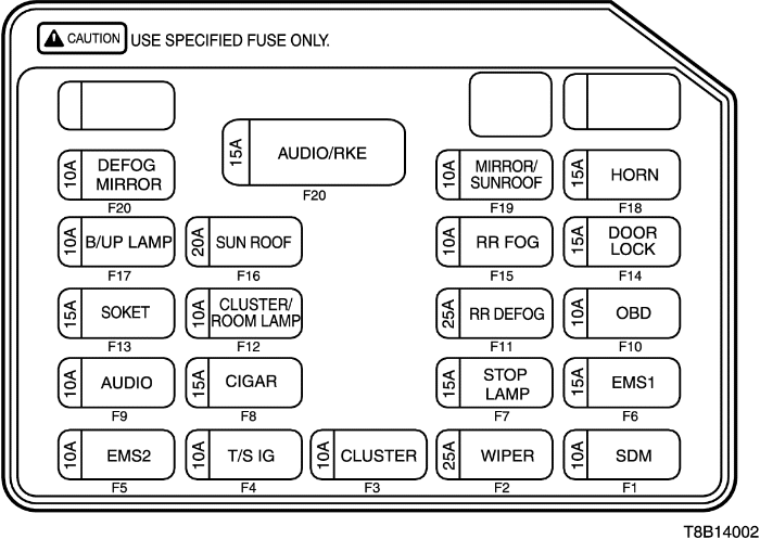

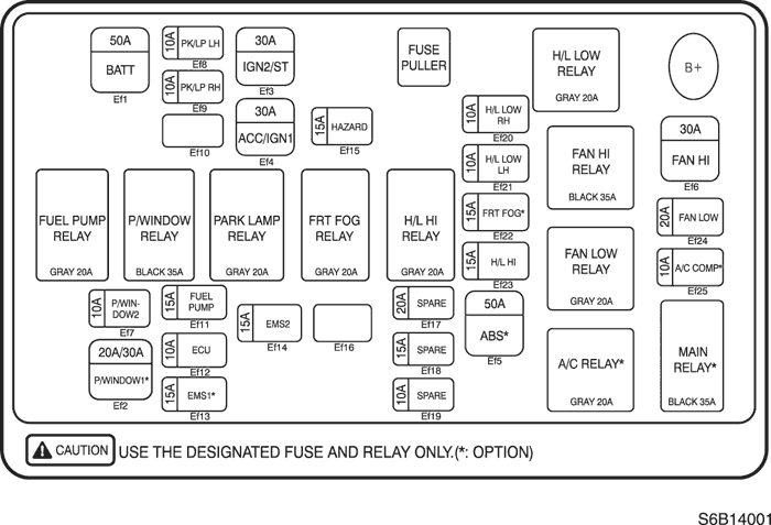

2.) Zadní mlhovky tam určitě jsou, zkus se podívat na pojistky.
