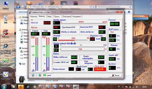

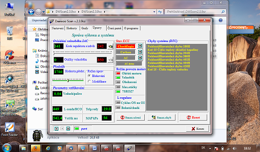

cavte poradte ci su namerane hodnoty ok a co znamenaju tie chybove hlašky dakujem

prepni to na 8V režim. a bude všetko ok. tiež som bol poučený že v 16V režime to píše bludy

a vie nejaky z uvedeny z programov vymazat aj Airbag?

neviem či si RJ a RJ airbagu spolu rozumejú. a či spolu komunikujú. Ale myslím že skôr nie.

kolego to ja fakt netuším. ale ten systém airbagov je z úplneho začiatku 90tych rokov. starý ako samotné espero. ajkeď teoreticky ak by DWScan prehlásil chybu airbagu tak by to šlo vymazať

v tom programe dwscan je taka sygnalizacia chudobna-bohata zmes to co riadi Lamda alebo RJ lebo raz mi svieti červena a raz modra tak neviem kde je chyba ale kombinovana spotreba je 5.4l na 100km

ano elektronicky jsou to vraky ale s airbagy nekomunikuje skoro zadana univerzalni diagnostkia na ZADNEM aute tak nevim proc vraky
pokud kolisa chuda a bohata smes tak je to samozrejme dobre jelikoz smes je rizena sinusoidou.kdyz dojde bohatost na max jednotka ji snizi,kdyz dojde na min zase ji zvysi.
