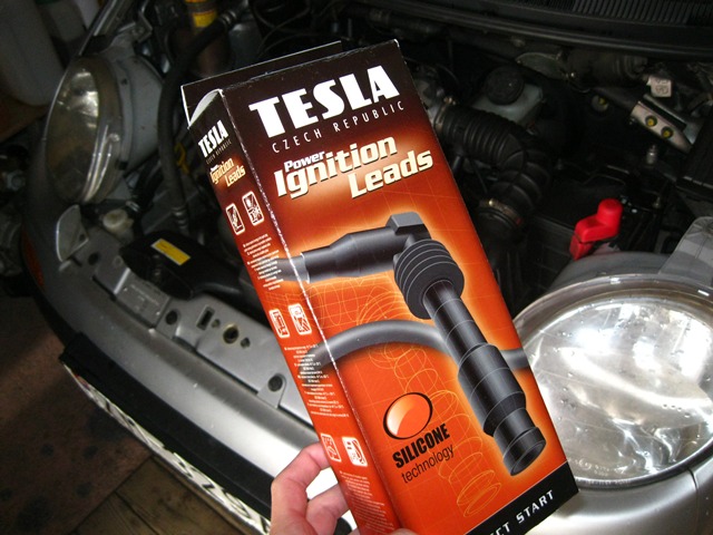

Veľmi pekne ti ďakujem PAMA :PP: , i keď som ti neveril, pretože po tom ako sme pretesnili sacie potrubie (problém s miznúcou vodou vyriešený) a vyčistili ERG som presvedčil tatka, aby sme kúpili káble (mini-investícia 10€). Auto teraz ide ako RAKETA. Na úsekoch, kde som jazdil 90, teraz 140 a to nehovorím o križovatkách, ktoré som sekajúco jazdil na dvojke a teraz v pohode na štvrtom stupni. Ozaj to pomohlo - neuveriteľné! -i
