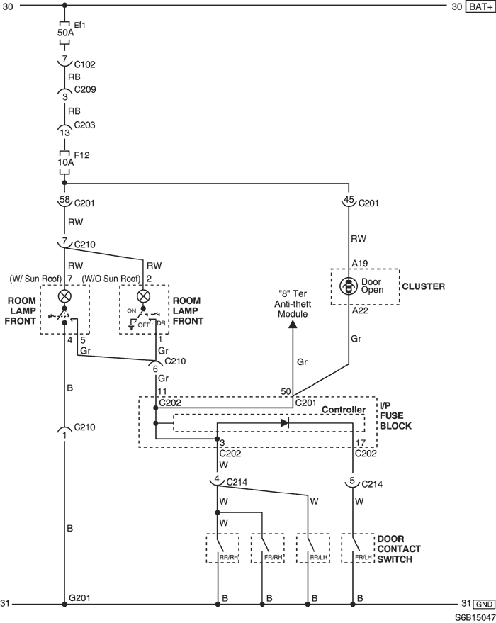

Zdravím, rád by som sa opýtal či mi niekto pomôže s tým správnym zapojením tých led pásikou? Mám pospájať pluska od pásikov a vyviesť niekde na plus a mínuska taktiež pospájať a vyviesť na kontrolku dverí lebo z tej schémy mi to tak vychádza že plus tam je stále a až po mínusovom impulze od spínača dverí sa rozsvieti? Teraz to mám zapojené spôsobom, že pluska mám sériovo pospájané a vyvedené na stále plus a mínusy mám každý zvlášť napojené na jednotlivý dverový spínač a svietia len moje dvere a blbne elektrika tak som to radšej odpojil a všetko tak ide ako má. Vopred ďakujem za Vaše názory.
Prikladám schému.
http://imgupload.sk/viewer.php?file=4l4 ... z9b2yk.jpg
Chevrolet Aveo 4-dverové EDÍCIA 100 1,2 16V 62kW 84 k, štandard výbava, Biela Galaxy, vyrobené 07/2011, kúpené 28.3.2012

Tak poďme na to.
Pluska led pásikov spoj spolu a mínuska led pásikov spoj spolu.
Spoločné plus led pásikov napoj na konektor C201 kontakt 45.
Spoločné mínus led pásikov napoj na konektor C213 kontakty konektoru si vyber podľa dostupnosti, môžu to byť
2,3,4,14.
Pred pripojením pásikov by som to overil merákom, či je tam napätie pri otvorených dverách a opačne.
Ak máš dlhé pásiky pozor na spotrebu pásikov.
Neskúšal som to na aute je to len teória.
Vychádzal som zo schémy v odkaze hore.
Alebo plus led pásika so spotrebou do 120W
na jeden z konektorov a kontaktov: konektor C201 kontakt 45; C202 kontakt 1,10; C210 kontakt 7
spotreba nad 120W
plus napoj na jeden z konektorov a kontaktov: konektor C102 kontakt 7; C201 kontakt 29; C209 kontakt 3
Mínus led pásika bez ohľadu na spotrebu napoj na jeden z konektorov a kontaktov:
konektor C213 kontakt 2,3,14,4; C403 kontakt 1; C406 kontakt 6.
Konektory a kontakty si vyber podľa dostupnosti.
Ak budem mať večer čas otestujem to na aute.
Pri dlhých pásikoch sa môže stať, že ledky na konci nesvietia rovnako ako na začiatku, v tom prípade sa plus pásika na začiatku prepojí s plus pásika na konci. Rovnako sa to urobí aj s mínuskom.

takže dnes som bol overiť na aute to čo som napisal. Schema, ktorá je uvedená na odkaze hore nepasuje k môjmu autu. Mne pasuje táto schéma pre sedan 2008.

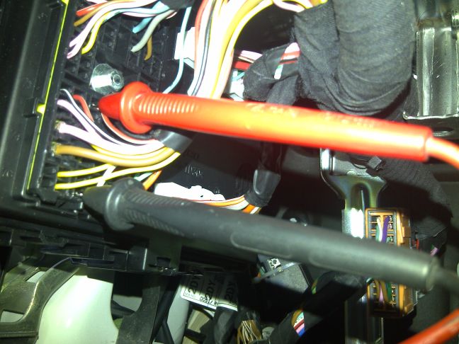

Na konektore C201 na kontakte 45 som mal plus a na kontakte 50 mínus. Napätie 12V tam bolo pri otvorených dverách a pri zavretých tam bolo 0V.
Sem keď sa pripoja led pásiky, tak by to malo šlapať správne. Je to paralérne na kontrolku ako píše lomngi.
Konektor mám zo zadu poistiek pod palubovkou. Mám aj fotku ale mám problém stiahnuť ju z mobilu - priložím neskôr.

Konektor C201 pod palubovkou. Tam, kde mám červený kolík z meráku by som dal plus pásika. Tam kde je čierny by som dal mínus pásika.

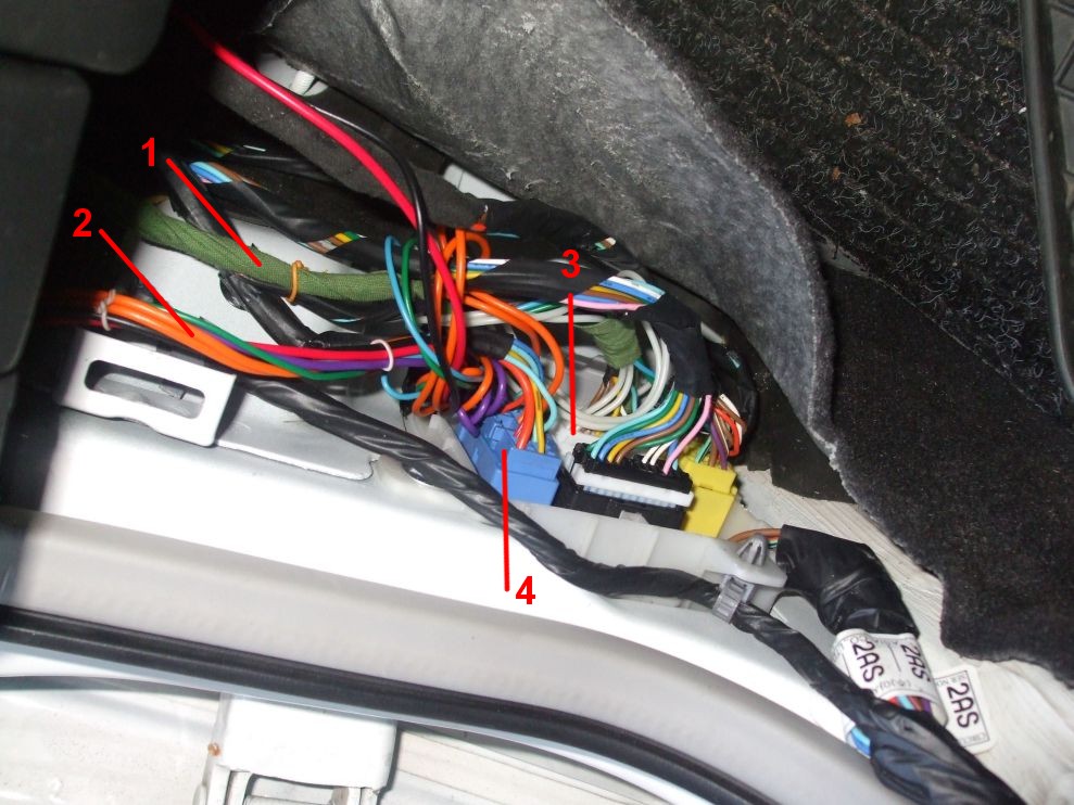

Tu je fotka konektoru C214 na ľavom prednom stĺpiku pri podlahe (je to ten čiernobiely).
Aj sem môže ísť mínus pásika na kontakt 4 alebo 5. Je tu vyvedený káblik z vypínača dverí.
