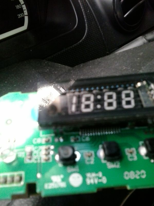

mne hodiny v mojom Aveu r.2008 proste z ničoho nič ukazujú čas nesprávny... predvčerom som nastavil podľa mobilu, dnes kukám a ukazujú o hodinu a desať minút viac ako na telefone

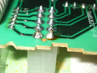

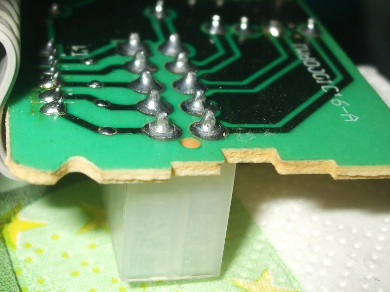

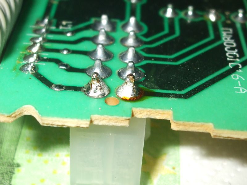

Občas sa mi stávalo (posledný polrok), že 2 až 3 krát do mesiaca mi hodiny ukazovali zlý čas. Niekedy aj o 6 hodín.
Káble a konektor sú v poriadku, tak som dnes vybral hodiny a rozobral. A našiel som tam 2 studené spoje,
tak som ich preletoval
Časom uvidím, či to bolo len v tom.
