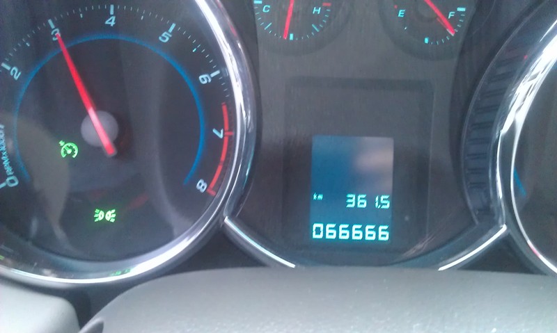

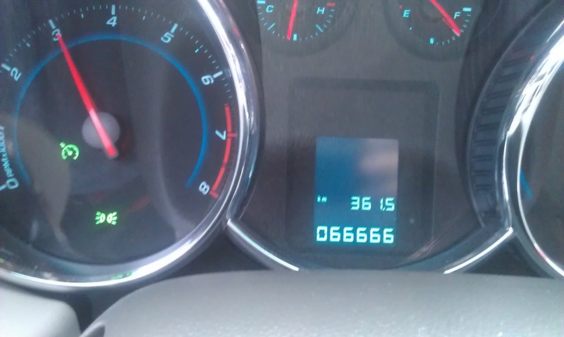

Re: Kolik máte najeto km se svým Chevy Cruzem bez poruchy?
Mám najeto krásných, bez poruchy samozřejmě (ťuk-ťuk)
VIP
Příspěvky: 1020
Bydliště: Jihlava
Příspěvek od VIP »
Tome, to je nádhera, gratuluji. :PP: -i
