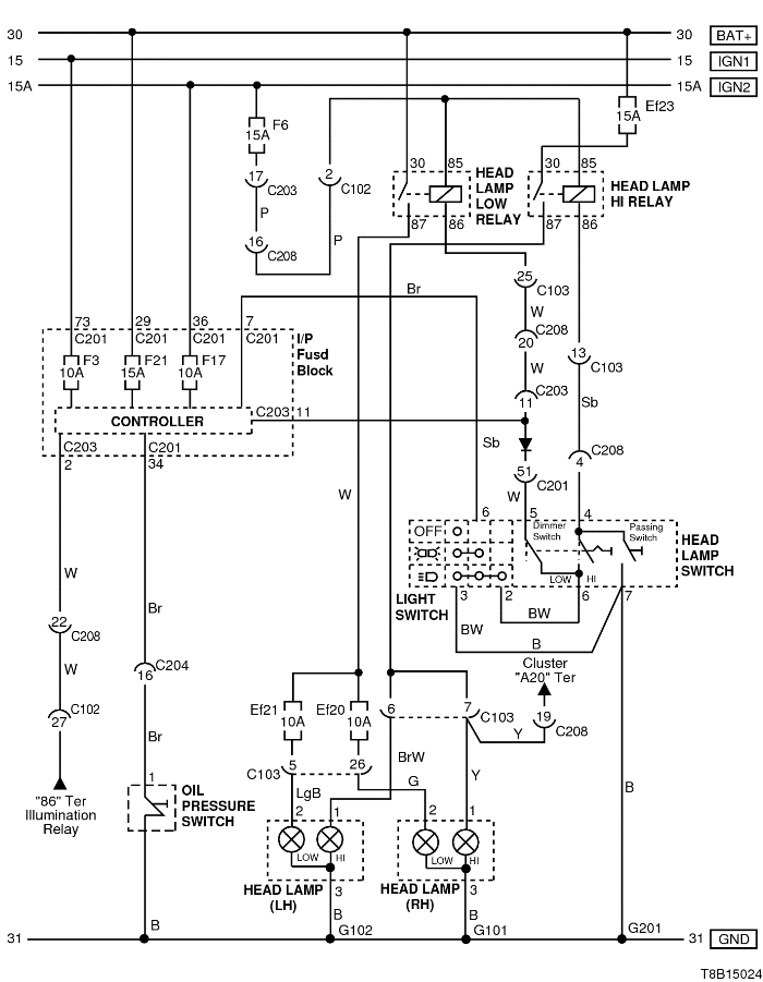

Zdravím všechny Aveaky, mám stejný dotaz jako Lubo ,taky by mě zajímalo jestli jde vypnou denní svícení softwerově nebo např. odpojením nějakého konektoru, podle informací by mělo spínat čidlo tlaku oleje viz schéma zapojení, za jakékoli rady předem děkuji

bol som v chevrolete kamoš čo tam robi mi povedal že to ni je zapojene cez riadiacu jednotku je to mechanicky napojene cez nejake rele alebo to snima otačky motora a potom to zapne svetla

Neviem ako si na to prišiel alebo ako prišiel na to ten tvoj kamoš ale s motorom to mená nič spoločné. A hlavne nie s otáčkami motora. Nakoľko denné svieťenie svieti aj pri vypnutom motori. Stačí otočiť kľúč aby svietili kontrolky a svetlá svietia. Pri štartovani pre usporu energie sa prepnu aby svietili iba parkovacky a keď naskočí motor tak zas rele prepne na stretávačky. Pri čom palubovka nie je osvetlena. Tak ze určite tam mechanický snímac nie je. Je to niektoré rele v predu pri poistkach
