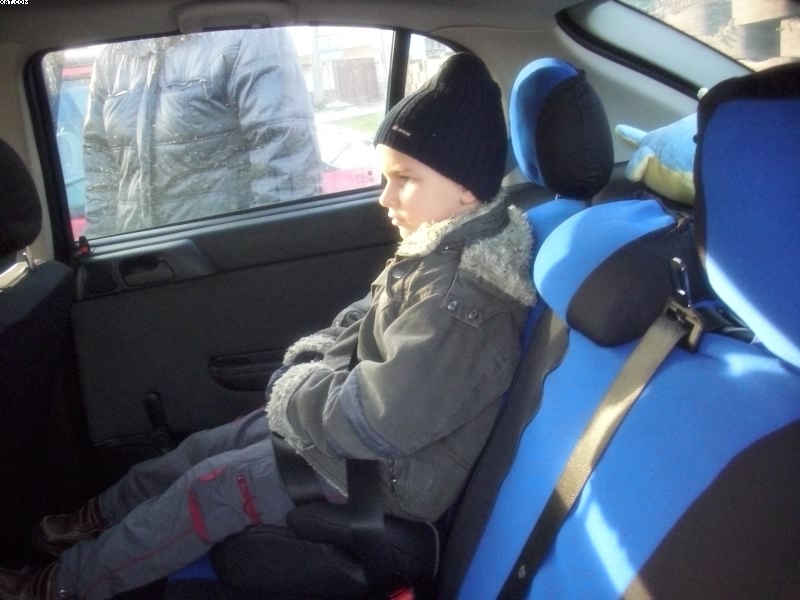

No ,ja sa už ani nepamätám,aké som mal pásy vzadu na Matize,či to boli samonavijáky,alebo statické :? :? ,pretože som v živote nesedel tam vzadu,ale prípadna výmena pásov,by som doporučil z Hyundai GETZ,tam so sedačkou problém nieje,vyskúšané a budú zrejme od jedného výrobcu,to bol,myslím aj prvý voz v tejto triede na našom trhu,čo mal 3-bodové samonavijáky vzadu na všetkých 3 miestach,teda aj v strede,keď som ho kúpil v r.2004,bolo to pre mňa prekvapko ten stredný pás.A čo sa týka detskýchautosedačiek,ja používam ten tzv.podritník :lol: :lol: :lol: a s tým niesu problámy v nijakom voze a mám skusenosti s vajíčkami,že najuniverzálnejšie sú zn. Ciao,tie sa hodili od Š120 až po Passat.
