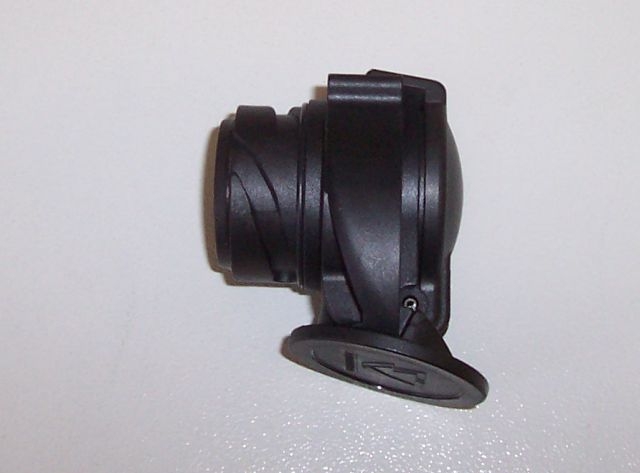

:D Takže aj niejaký link aj s obrázkom
http://taznezariadenia.sk/doplnky/9/691 ... 3-na-7-pol
Redukcia 13 na 7 ..jpg (81.82 KiB) Zobrazeno 4768 x

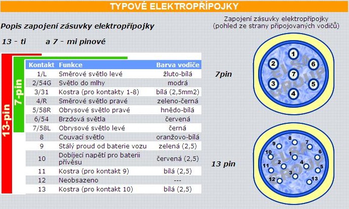

zasuvka prives
10 odkaz:
http://www.4x4club.sk/forum/viewtopic.php?p=70637#70637
7-13pin elektropripojka.jpg (113.46 KiB) Zobrazeno 4743 x

hm, smolaaa. To zapojenie mojej zasuvky je uplne ine. Tak ja uz neviem. A este mi to auto nejak bezi do vysokych volnobeznych otacok. Nikde nepodsava vzduch. To som uz cele prezrel. Same starosti. Zacinam pochybovat, ci som kupil dobre auto.
