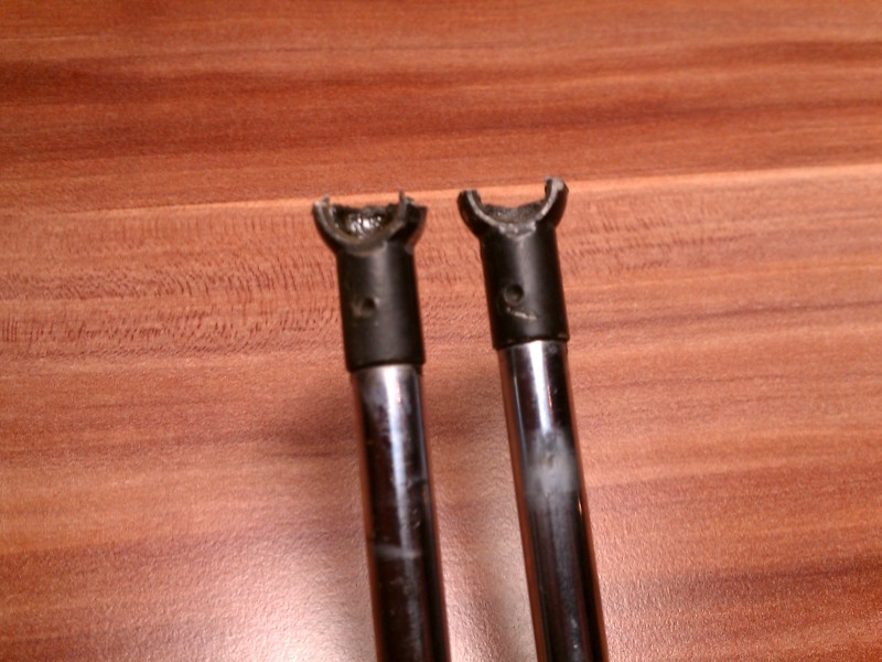

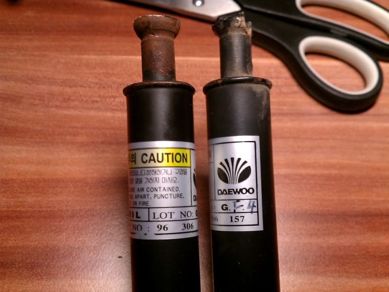

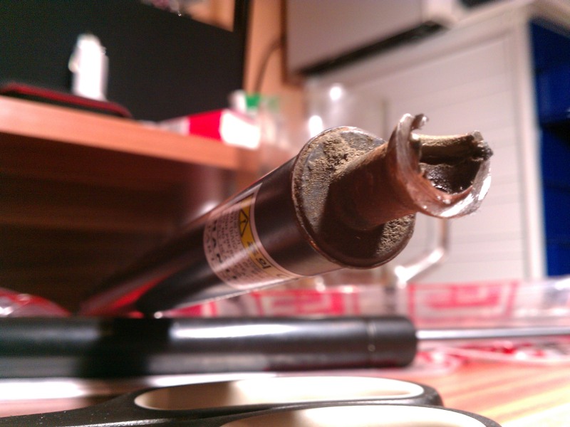

Re: Vymena vzpier na kufrovych dverach
Ok silou to neslo ani specialnymi vydlickami
Nakoniec som bol nuteny odkrutit aj tie capy do ktorych vzpery idu a musel som vzpery rozrezat a tak som sa dostal k tym capom. Boli tam po rozrezani okolo capu mali drotik pravdepodobne zavlacka nieco ako korunka. Tu trebalo dat pravdepodobne dako dole pripadne posunut tenkym sravbovakom.
Nemam foto tych capikov a kruzku lebo som rychlo siel dat nove vzpery:D Dal vazelinu a nove nasadil.
