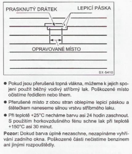

nazdar chalani.Neviete mi poradit ako zistit laicky kde je preruseny privod elektriky vo vyhrievani zadneho skla?mam nexiu 8V a ako sa da tento problem odstranit.dik

niektore pasiky vyhrievaju.ostatne su hluche,takze rele a poistky su ok
Re: zadne vyhrievanie
takze mas prerusene pasy na okne priamo kedze ti niektore idu ... zletovat alebo nieco take sa to asi nebude dat...

Tie pasiky sa daju spojit, zlepit vodivym lepidlom LOCTITE neviem presny typ...
Lenze je tam riziko ak to spojis, zlepis na hrubo, bude tam väcsi odpor a okno praskne....
Takze neriesit radsej a nechat tak.....

Presne tak, nerieš to. Mne tiež strelilo zadné okno na espere.
Ak to chceš riešiť, tak radšej výmenou okna.

cital som ze je to loctite cislo si uz nepamatam.stoji okolo 400sk.no asi bude ozaj lepsie neskusat ked moze odist cele sklo.nove okolo 230 eur bez roboty.dik
..ale no... okna strielali, ak si tam clovek chcel prilepit napr. cely utrhnuty konektor.... jeden pasik snad taku paseku nenarobi... treba zohnat ten lak, najst poskodene miesto, oblepit pasik lepiacou paskou (tesne vedla z oboch stran) a pak krat (pretriet a nechat zaschnut) a strhnut pasku. Myslim, ze by to mohlo pomoct aj bez vedlajsich dramatickych efektov...

nevím jestli to ještě bude fungovat, ale tátovi pomohlo, když si vzal barvu na modely značky Revell - zlatou a přetřel všechny linky na zadním okně touto barvou. Je to pracné ale fungovalo to potom bez problému. Mě to na Nexii čeká teď taky, takže vyzkouším a dám vědět.

...ten pásek na okně jsem ve třech linkách opravoval takovou sadou byla v ní i samolepka pro přesné natření pásu ale tu jsem si upravil na tenčí přesně podle síře původních a problémy nemám, zatím mi okno neprasklo a mám to už zase roky, tenkrát to stálo v Krči asi 250 Kč

kamarád si též koupil nějaké lepidlo našel přerušené spoje štětečkem zatřel a vše funguje jak má.
...to Franto P nebylo " lepidlo " ale tekutý vodivý lak, nejspíš něco na stejné bázi originálu a asi se toho nesmí na jedno místo nanést víc než je jinde, ...no v Krči byl tenkrát tuším nějaký americký výrobek a moc toho zrovna nebylo a muselo se to hned zdělat po otevření najednou

no to je ono tekutý lak. ale taky prej je to malá lahvinka za 500,-Serpico píše:...to Franto P nebylo " lepidlo " ale tekutý vodivý lak, nejspíš něco na stejné bázi originálu a asi se toho nesmí na jedno místo nanést víc než je jinde, ...no v Krči byl tenkrát tuším nějaký americký výrobek a moc toho zrovna nebylo a muselo se to hned zdělat po otevření najednou

...to Hynku díky, jak píše Franta poněkud dražší já měl taky takovou malou lahvičku to nebylo ani 1 cl, taky mi nic nezbylo a to jsem dělal tenké linky...
