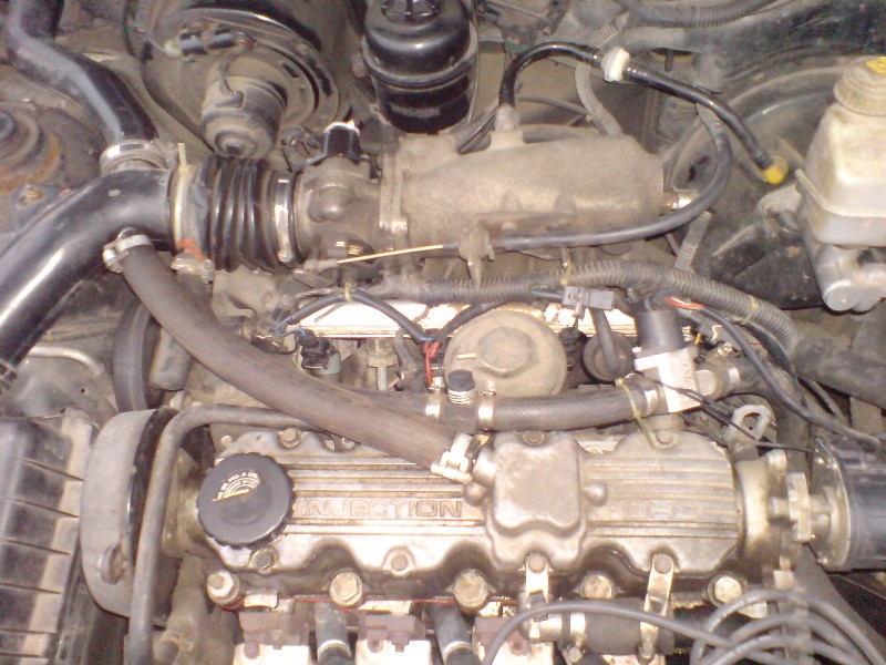

Tak teraz si mi dal...Mas pravdu mozem si zato sam...Ze cerpadlo netaha som zistil tak,ze som ho vybral z nadrze a napojil som ho na baterku stym ze cerpadlo som mal ponorene v nadobe s benzinom.Ale cerpadlo len vrci,ale nestrieka z neho benzin.Neviem ci ho mozem rozobrat?Uz si zohanam druhe.to moje sa uz asi neda repasovat ,ze?ved uz aj tak nefunguje tak ho asi skusim rozobrat.Presne ako pises som isiel od hadicky nad alternatorom do vstrekovacov az cez palivovi filter ktory som hned aj vymenil az som s dostel k tomu palivovemu cerpadlu ktore vrci ale nejde zneho ani kvapka.takze otaska znie ci ho viem alebo ci sa vôbec da repasovat alebo sa musi vymenit za druhe.Dakujem a prepac...

Cerpadlo ako vidis je nerozoberatelne, este ta vlozka je vyberatelna a vymenitelna za novu, ak nenajdes lacnejsiu tak nieco maju v poprade v http://www.auto-elektronika.sk/
Inac pre bezpencost mozes cerpadlom tahat aj vodu len by nemala byt velmi spinava, lebo skratnes obvod, kedze uhliky a komutator su obmyvane cerpanou kvapalinou.
Inac uz som to tu parkrat spominal, ze aj ked je vlozka cerpadla nerozoberatelna, neznamena, ze sa neda rozobrat, ale nebude to uplne vratny proces. Ja som odbrusil na tom plechovom valci horny zalis, horny = ten pri vystupe, pretoze bol tensi nez spodny a rozobral vlozku. Skladanie ide pekne nadraka ale da sa, problem je ale ako udrzat vrsok vo plechovom valci a to navyse utesnene.
Ak sa ti s tym chce paprat a mas zvaracku alebo iny sposob ako to udrzat po nasilnom rozobrati pokope a tesne tak mozes pozriet co s tym je. Zavisi to od toho aky si laik
a ako sa s tym chces babrat, vacsina ludi tu na fore da prednost novej vlozke, co aj je podla mna najspolahlivejsie riesenie, pretoze netusim ako dlho vydrzi to moje zliepane cerpadlo a hlavne mu pada benzin, takze to vzdy chvilu trva nez ho natiahne a motor sa preberie potom ako mi dojde lpg. Ale zase ked som mal uz vadne cerpadlo (bolo len zanesene) tak som bol zvedavy na co umrelo a po rozobrati som zistil ze je take jednoduche, ze kym sa nezanesie znovu nema preco umriet a na tych par km na benzin (mam lpg a startujem rovno na lpg) nema vyznam zhanat novu vlozku tak som ho poskladal a pouzivam ho doteraz. Uz som nan najazdil vyse 500km (a aspon 10tkm na lpg) a zatial funguje. A zanesene (doslova oblepene az nalakovane) bolo sajrajtom z rok stareho shell v-power 95 benzinu. Lenze mne sa kvoli tomu vobec netocilo ani netuklo. AK vrci, cize rotor sa toci tak neviem co tam mohlo umriet. Je tam jednoduche zubove cerpadlo s tesnenim z lesteneho kuprexitu.

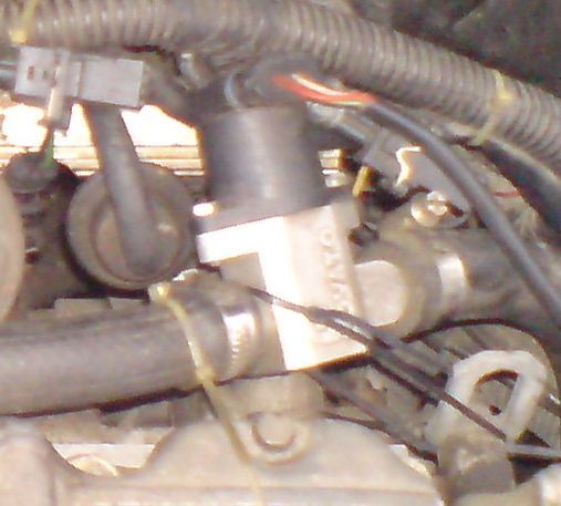

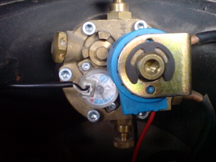

neviem co mas za lpg zariadenie, ale predpokladam ze mas elektronicky riadeny podtlak. Teda ze mas na gumenom kolene pred sanim mixer do ktoreho ide od splynovaca hadica cez motoricky ovladany skrtak a ze mas niekde pri motore RJ lpg a vo vnutri prepinac s automatickym prepnutim po dosiahnuti istych otacok a naslednom poklese otacok. Ak to tak nie je budes musiet upresnit co tam vlastne mas.
Podtlakove lpg praveze na rozdiel od vstrekovacieho nie je vobec haklive na zimu. Ten kto ti to vravel pekne oblboval a robil sa mudrym aj ked nebol. Kym nie je pod -30stC, co je teplota varu prchavejsieho propanu, tak kludne mozes startovat aj na lpg a auto nema co trhat ako volakedy skodovky na benzin. Ja startujem priamo na lpg lenze mam upravenu prepinaciu krabicku. Asi ziaden z elektronicky riadenych lpg systemov (podlak ani vstrek) nedovoluje start na lpg bez upravy. Ja mam lovato loveco. Dobre by bolo napisat co mas ty, pretoze kludne mozes mat vstrekovacku a ja tu zbytocne nieco pisem.
Zateplovat nadrz v kufri je zbytocne az skodlive. Praveze tym ze sa nadrz v zime orosi alebo omrzne ubera teplo z kufra a pri velkych mrazoch umoznuje udrzat vo vnutri dostatocny tlak na to aby sa aj pri -30stC dostalo lpg az do splynovaca. A dokonca ked minies takmer vsetko lpg, takze hladina v nadrzi klesne pod koniec nasavacej rurky a lpg sa zacne splynovat vo velkom uz v nadrzi umozni ti to s podstatne nizsim vykonom este prejst par km aj ked nadrz v lete dokaze az omrznut. Keby si ju tepelne zaizoloval tak sa ochladi este skor, pretoze nebude moct tahat teplo z kufra a prejdes menej km a v zime ked je dost pod -20 sa moze skor stat, ze aj ked bude lpg v nadrzi dost, bna lpg to nepojde, lebo teplota v nadrzi klesne pod -30 a tlak pod taku uroven, ze sa uz ziadne lpg do splynovaca nepohrnie.
