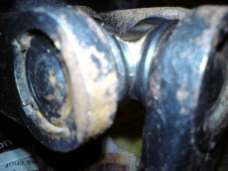

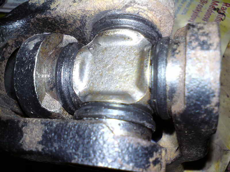

Takze spojovaciu tyc riadenia (tak sa to asi nazyva oficialne) som nakoniec kupil v carmaxe (za dvojnasobok polskej). Dnes (pardon vcera) som ju vymenil s tym, ze na vonkajsi klb som pouzil prachovku na tlmic vraj na babetu, sadla takmer idealne, este som ju naplnil vazelinou nech sa loziska mazu a chrania. Vybrat staru tyc este celkom slo, az na tie 4 matice, ktore hrozili ze sa utrhnu, tak ze kazda mi trvala niekolko minut. A nakoniec som musel vonkajsi klb z hraidele na riadeni vypacit aby som to dostal z auta bez povolenia posilovaca alebo volantovej tyce. Novy isiel na miesto neskutocen zle, po mnohych cudzich slovach som to nejako nasadil na hriadel z posilovaca ale na volantovu tyc ani za svet. Nakoniec sa to nejako nasilim podarilo, mozno pomohlo povolenie volantovej tyce vyskrutkovanim 4 skrutiek, ktore vidno z podlahy pri pozerani sa nahor
, este su tam nejake, ale k tym sa bez zlozenia volatnu asi neda dostat, takze som ich nechal na pokoji. A mozno pomohlo to ze som na objimke volantovej tyce roztiahol o par stotiniek mm viac otvor a tak isla nasunut na volantovu tyc o par mm dalej, ktovie. Riadenie je uz konecne bez vole.
A teraz blba cast pribehu. Vobec som nemusel kupovat novu spojovaciu tyc riadenia. Vola sa dala odstranit lahko zvarackou. Vola totiz nebola v klbe ale medzi dvoma kusmi tej tyce, ktore su do seba zalisovane. Proste sa to nejako uvolnilo a rozpadlo. A na to by stacilo spravit par bodnuti zvarackou. Toto ma proste nenapadlo a ked som videl ze vo vnutornom klbe vola nie je a do skrutky v riadeni sa nepreniesol ziaden pohyb usudil som ze je vadny vonkajsi klb, aj ked tomu okrem spinavosti nic nebolo. Vzhladom na jeho spinavost a relativnu nedostupnost v motorovom priestore sa mi nepodarilo zistit ze aj vonkajsi lkb je ok a pokracovat v hladani.
![Smile :)](./images/smilies/icon_smile.gif)
Re: Vola v riadeni a zamennost kardanovej tyce riadenia
