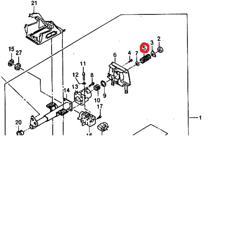

prosim vas na tom obrazku co je ta patka? pruzina? je to pod volantom alebo vnutri vo volante?
Myslim tu 5 :(
Myslim tu 5 :(
Bez názvu.jpg (56.44 KiB) Zobrazeno 2965 x

řekl bych nějaké silonové ložisko , teda možná nikdy jsem to rozdělaný neměl :roll:

teda aby som to vysvetlil, volant bol odmontovany, tak som tam dal vsetko co k nemu bolo a stale sa mi vytahuje ... akokeby bol nastavovatelny, NIE JE! dopredu sa velmi vytahuje ... ako by sa to dalo opravit?

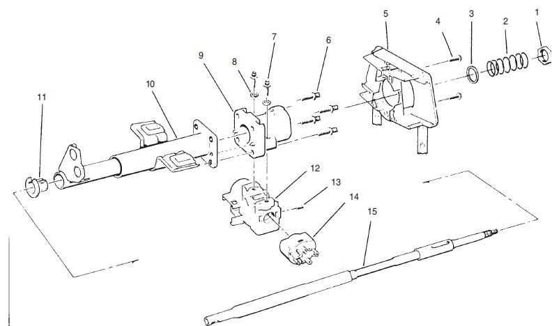

Tady je to vidět líp, měla by to být pružina, ale já měl výškově nastavitelný a tam to bylo jinak. Ale rozhodně nešel vytahovat.

Tá petka je vymedzovacia pružina . Nasúva sa na tyč riadenia na stranu zakončenú tisíchranom po tom ako ju odspodu vsunieš do rury ktorú následne uchytíš do klbu pri pedáloch a prišrobuješ o nosník pod prístrojovkou. Na tú pružinu nasunieš volant potom poistku a maticu. celé to ešte doladíš aby ti vypínaly smerovky a je to./ teda až tam dáš páčky atď../
