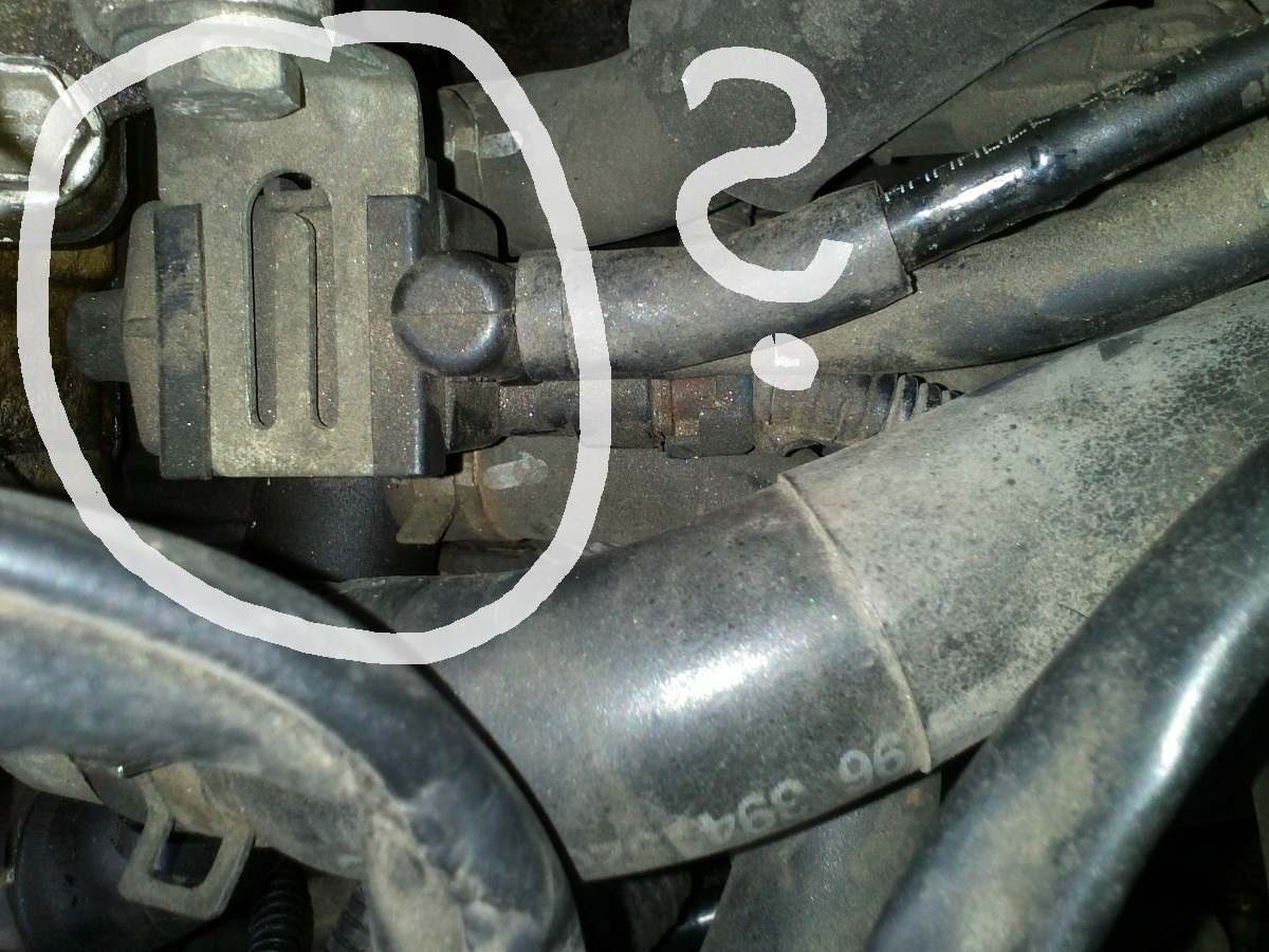

Kde se to čidlo podtlaku - MAP sensor na Tacumě 1.8 72KW nachází? Na diagnostice to píše chybu P0107 MAP/BARO Circuit Low/Input a svítí mi kontrolka CHECK. Díky za odpovědi.

Na sacím potrubí zezhora, už k němu nevede hadička, jako ve starších Daewoo, ale je na tom sacím přímo.

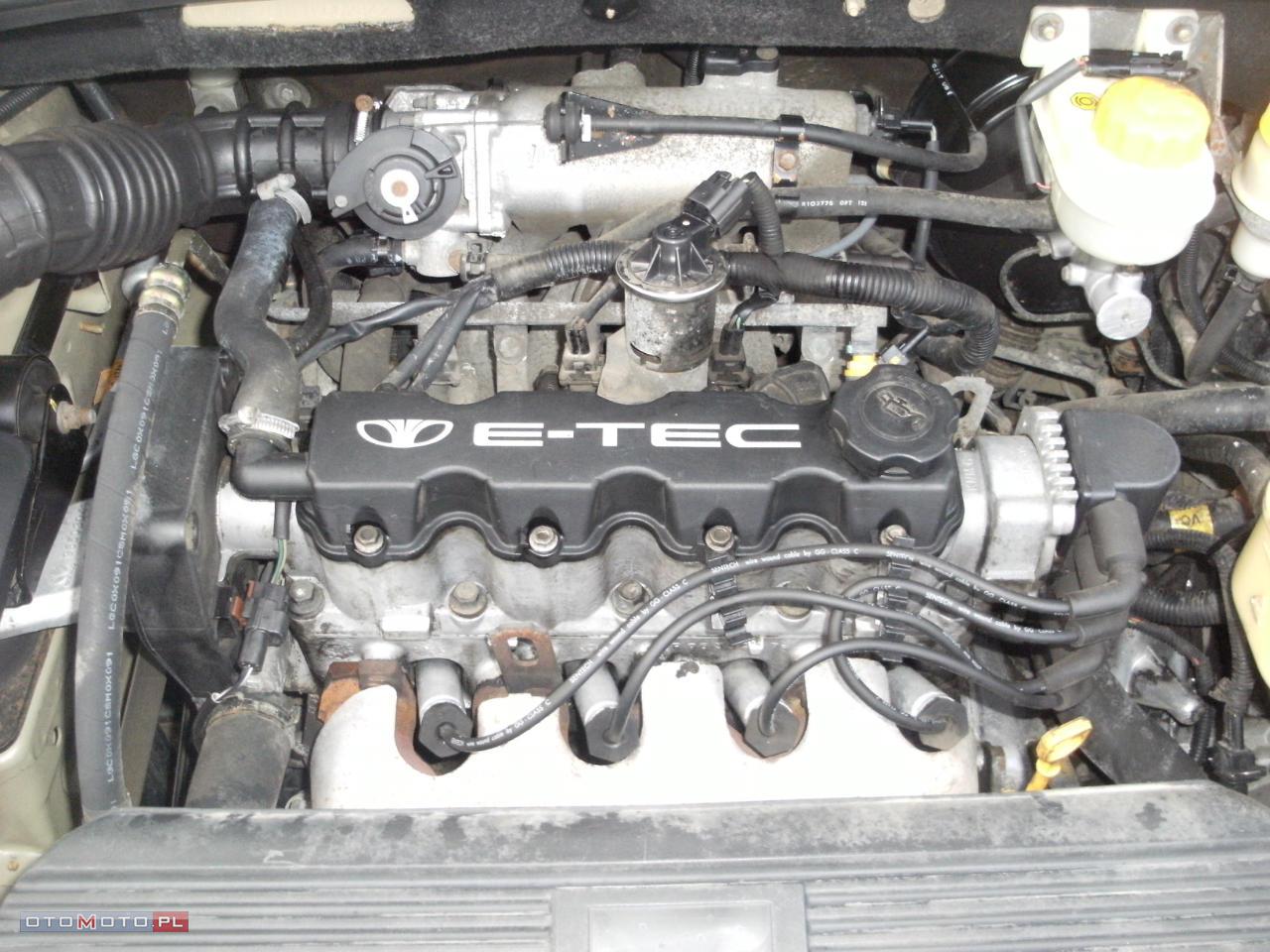

A v které části potrubí?

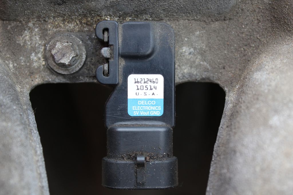

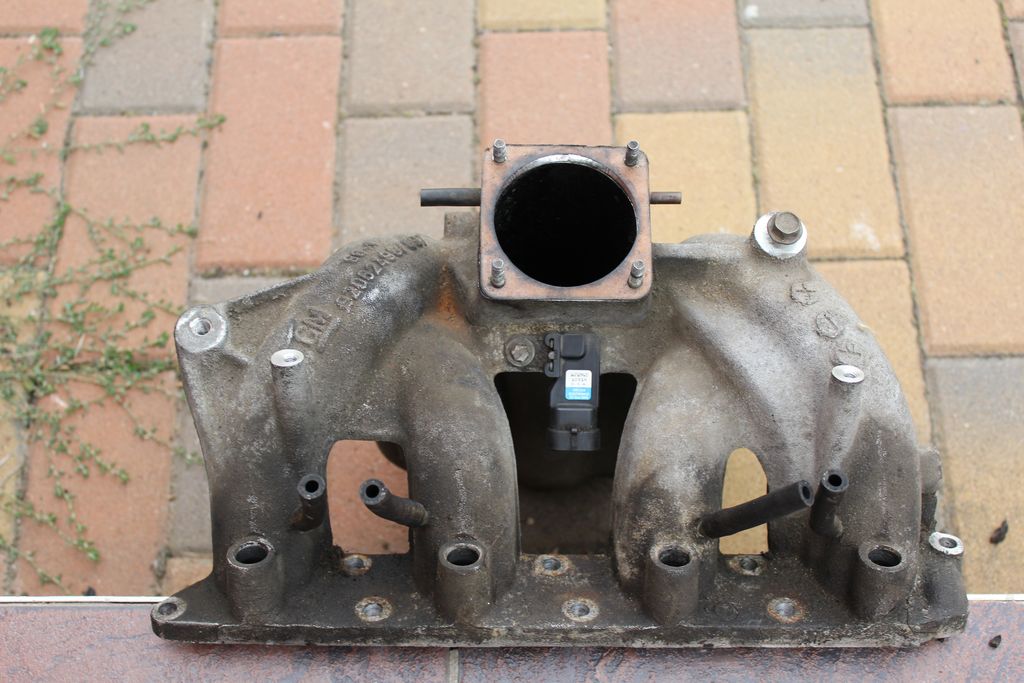

Tacuma 1%2C8.jpg (56.6 KiB) Zobrazeno 18462 x
Toto je MAP .
