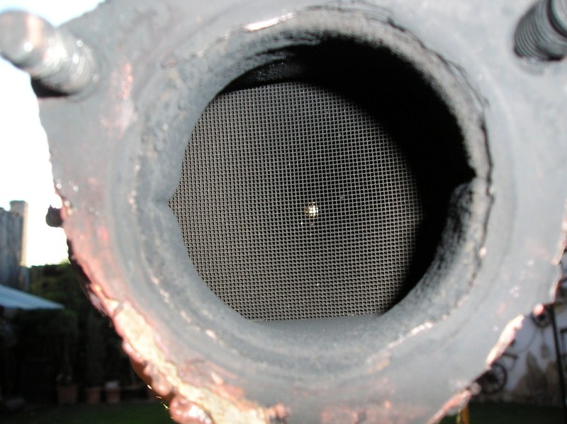

krosinek
Příspěvky: 7
Registrován: stř led 25, 2012 19:54
Re: Motor se se mnou pere
Příspěvek od krosinek »
PALIX, Ty jsi fakt jednička -i
Rozpojil jsem výfuk před katem a je tam takové sítko jako by leželo na půdě, kde se práší...
Nastartoval jsem a řev jako kráva, ale nechcíplo to :!: :!: :!:
Při projížďce to pěkně šlo za plynem, ale při přeřazení na pětku při 100km a sešlápnutí plynu, mi něco odstavilo motor a mohl jsem přidávat jak chtěl. Asi je potřeba to naučit potom jezdit - zajet to - četl i dělal jsem to. Je to ono??
Předpokládám, že budu odpojovat jednotlivé části výfuku, do okamžiku, kdy to pojede normálně. ALE, co když bude kat v háji ?
Musím jej vyměnit nebo stačí vložit vlnovec, či kus trubky? Jak se to projeví bez katu na STK, emisích - projdu?
V každém případě, musí zopakovat, co už tu zaznělo asi stokrát.
PALIXI jsi fakt borec, ochotný poradit a podělit se své zkušenosti, za což Ti moc děkuji :!: :PP:
Krosinek
palikx
Příspěvky: 6250
Příspěvek od palikx »
-i
chce to vyzkouset jak na tom ten kat je.
tedy vyndat a dobre prohlednout.pokud je jakkoli pricpany nebo videt ze je tam neco spatne musi se vymenit.
pokud jezdis na emise nejaky kat tam byt musi ale staci tam navarit jakykoli univerzal.bez katu-tedy jen s vytlucenou mrizkou je pak zvuk vyfuku jak plechovka a emise jak skodovka.
to ze to ve 100 umrelo by mohlo byt malym protitlakem a tedy nesmyslnou hodnotou na lambde.takhle bez vyfuku jsem s tim nikdy nejezdil.vzdy pokud to nejak zlobilo stacilo odpojit a pokud to potom slo za plynem bylo to jasny.
ale pokud bys dokazal vyfot ten kat tedy tu mrizku z toho by se dalo posoudit jestli je nebo neni spatny.
taky se da po vyndani katu zjistit prosvicenim jeho pruchodnost.tedy z jedne strany baterku a z druhe musis to sbetlo krasne videt jako by pres sitku.
vic nevim jak to popsat.
pokud bude kat pruchozi hledal bych dal ve vyfuku.
muze byt ucpany zadni dil -je tam izolace ktera ho mohla pricpat.
proste hledej.
