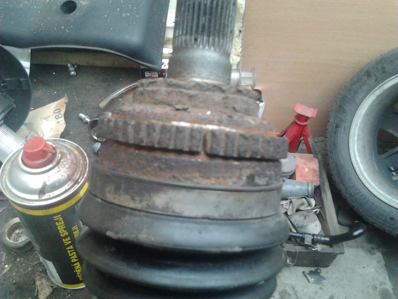

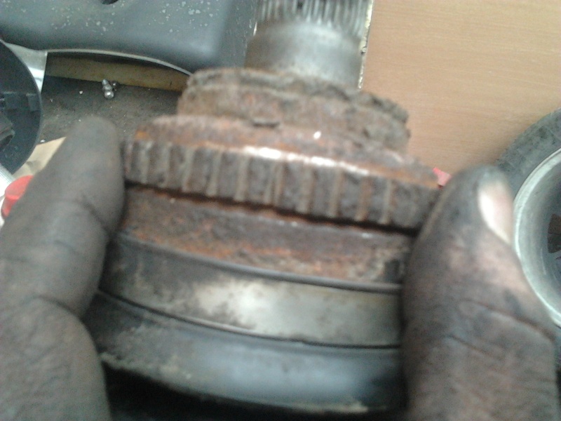

Přesně tohle mi to dělalo na Tacumě a byl prasklý ozubený kroužek na kloubu poloosy, kde je snímač ABS. Jak to začne reznout, praskne a trochu se to roztáhne a jakoby tam chybí zub a ABS si myslí, že se kolo netočí.
Tady máš fotky z Tacumy https://www.chevroletclub.cz/viewtopic.php?f=36&t=14552

navic auto by melo normalne zastavit.od cca 3-5 km h neni v cinnosti abs.pokud slapnes a brzda je tvrda a kope do nohy i kdyz brzdis vlazne je na 99 procent praskly krouzek na poloose.
