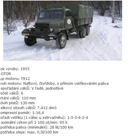

dovolil bych si Rada 77 poopravit. Pořadí válců se počítá od rozvodového řemenu u benzinových motorů, u naftových je pořadí opačné, tudíž od setrváku. Aspoň tak nás to učili v roce 1966.

vaclave zajimalo by me ktery diesel v roce 66 mel mit 1 valec u prevodovky.slysim to poprve ale teoreticky je mozne vsecko
ale 1 valec je vzdy u rozvodu at je to trabant nebo formule 1

Mates( Š706), Liaz a pod.palikx píše:no ja nevim

ok
to je zvlastni kazdopadne si o tom zkusim neco zjistit jelikoz to odporuje uplne vsemu.

Re: Správné zapojení kabelů od rozdělovače ke svíčkám
třeba tady
- ventil.naft.válec.JPG (51.56 KiB) Zobrazeno 10909 x
Pavle, netvrdím že je tomu tak i u osobních vozidel s naftovými motory, ty jsemn nedělal, pouze nákladní.palikx píše:ok

jasne takhle je to jasny.
ja zas nastesti nemel tu cest resit tyhle sileny hruzy.
neni co resit.

na meganu DCI je 1 valec u rozvodu.
fixacni kolik je v zadu jen proto ze jinde neni misto.
dnes jsou motory v 99 procentech s 1 valcem u rozvodu at benzin nebo diesel.
zamerne pisu 99 procent protoze nejakej magor urcite chtel vyniknout a udelal to obracene.ja ale takovy motor neznam
krome jiz zminenych liaz praga a podobne o kterych mi to kolega z prace potvrdil.

No vidíš Pavle a já myslel, že ono pravidlo, které platí u nákladních vozidel, platí i u osobních, které jsem nikdy neopravoval. Opět se potvdilo pravidlo ( myslet - h....o vědět.)
Ale je možné, že již dnes to mají nákladní vozidla jinak. Pavle díky za vysvětlení.
