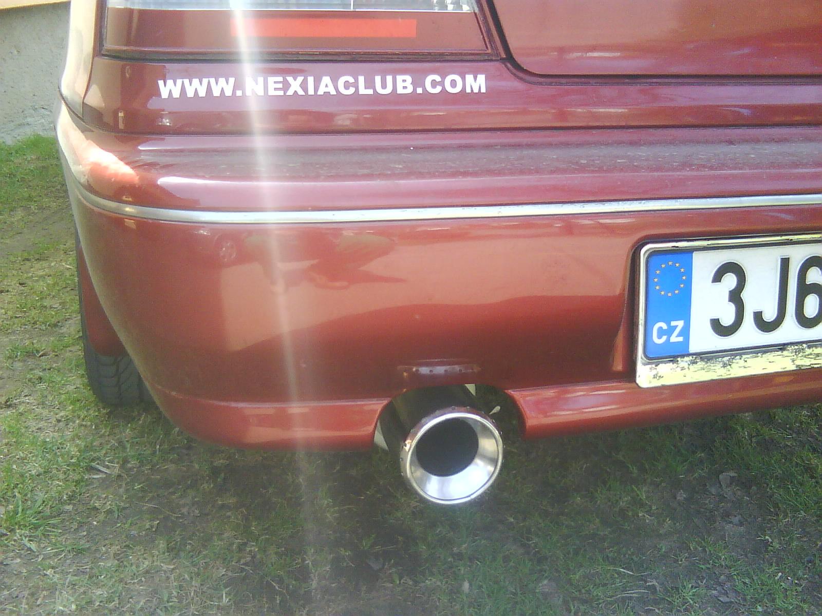

Franta P.
Příspěvky: 2775
Bydliště: Pelhřimov
Re: Výfuk
Příspěvek od Franta P. »
to petr S. je vidět jak si všímáš mého auta :D :D :D . už mám dávno nový výfuk. i na srazu jsem ho měl.
