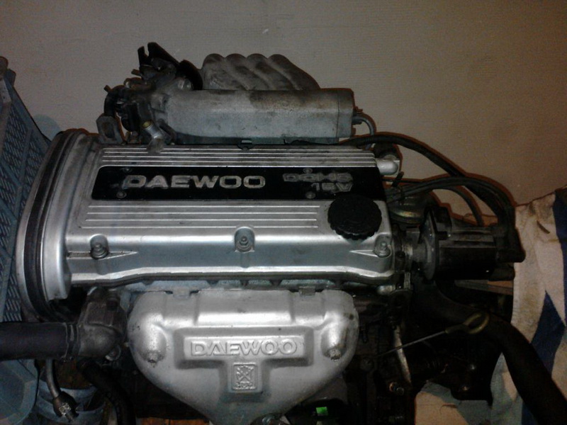

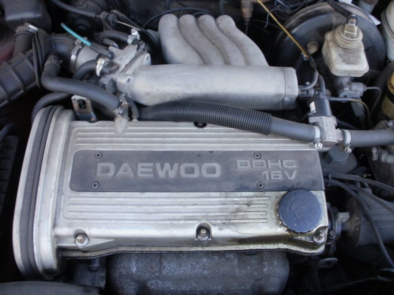

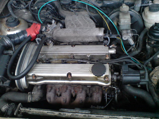

Egr na 1.5l 16v nie je ukryty medzi rurami hlinikoveho sania ako na 8v motoroch ale je na pravom boku motora kusok za rozdelovacom. Ak tam teda je. Ak nie je, je tam len zaslepka. ALe teraz neviem podla prveho prispevku som mal pocit ze si ho nasiel a vytiahol z neho hadicku.
Pre istotu prikaldam obrazky z isteho znameho inzertneho serveru:
tu egr je, kusok za a pod rozdelovacom:
tu tiez je:
ale tu ziaden nie je:
nie je.jpg (65.16 KiB) Zobrazeno 5441 x
Zaslepenie je snad jasne. Treba makky plech, nove tesnenie pod egr, z plechu (mozno by stacilo aj viecko zo zavaraniny, ja som pouzil medeny plech 0.55mm nic lepsie som nemal) vystrihnut nieco co sa zhruba podoba na tesnenie ale bez otvorov pre spaliny, len pre skrutky. Egr zlozit, a potom dat nazad v zostave: nove tesnenie, plech, egr ventil. To je vsetko. Alebo si zohant zaslepku ako ND a netreba vyrabat plech a z motora zmizne dalsia kravina, ktora tam hlavne zabera miesto.

tak to vyzera ze na mojom nieje ja som si to pomýlil z tou somarnou na 32tom obrazku s tou co je na benzinovom vedeni a konci takou sedou hadickou do sania to bude nejaka podtlakova somarina ci?
Skoda 105l (Uz nebohá*)
Daewoo Espero 1.5I GLX rv 1997,Elektrony, Klima,Servo.El.okna,el.zrkadla.Zelená metaliza. Radio pioneer 4*45w zošrotované
Ford Scorpio ll Klaun combik, 2,5TD.92kw 123koni
polokoža,Tempomat,šiber,klima,central, 17´225x45 kolesá
ppp
Příspěvky: 3372
Bydliště: SC , BA
Re: EGR Ventil zaslepenie
Příspěvek od ppp »
Ak myslis to male akokebyufo na konci rurky s benzinovymi vstrekmi, co do neho ide kratka hadicka zo sania, je to hned vedla gumeneho kolena odvetrania klukovky, tak to je regulator tlaku benzinu.
maco-lv
Příspěvky: 460
Registrován: ned čer 24, 2007 08:01
Bydliště: Brhlovce. Slovensko
Příspěvek od maco-lv »
Myslel som si, no tak EGR ventil nemam :D
