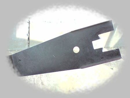

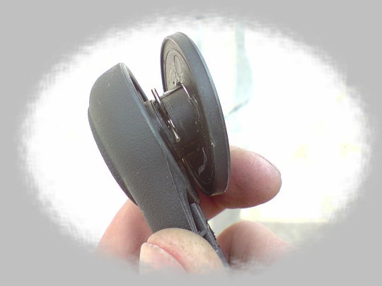

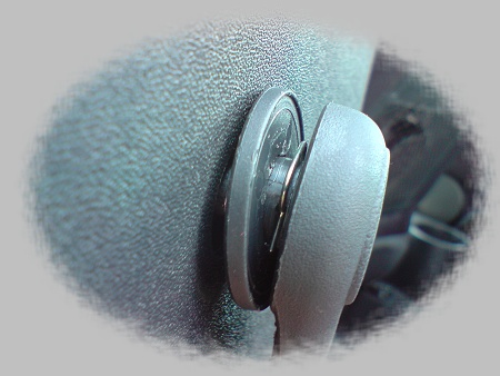

Ahoj mne sa zdá,že drží takto ako táto -P dá sa dat dole najlepšie takýmto prípravkom -P alebo aj zahnutým drotom ;)

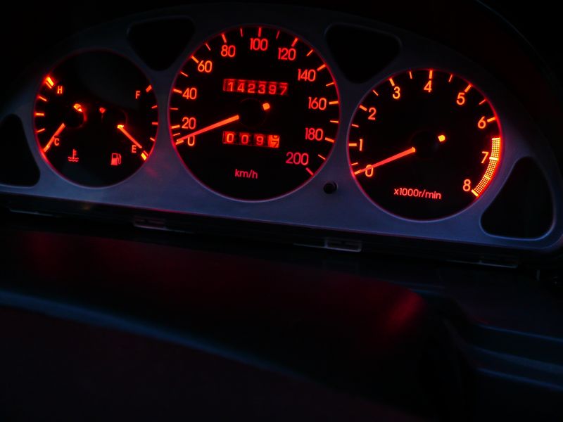

čaute som tu zase a chcel by som vymenit podsvietene palubovky na lanose z bieleho na červene viete mi niekto poradit??? :) dakujeem
Re: Nováček :))
Rozoberes pristrojovku a zo zadu su ziarovky.
Tie vymenis za Rozptylove LED s paticou T10 ktore vsunies do patic kde boli povodne ziarovky a este dat spravne polaritu a je to.
Potom to vyzera takto
