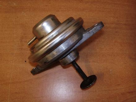

Vyčistěte si EGR ventil......jen tak preventivně

Kajo 79 píše:ten je kde?....som laik....
Ten je mezi sáním a výfukovými svody,takový zlatavý ufo řekl bych:-D
