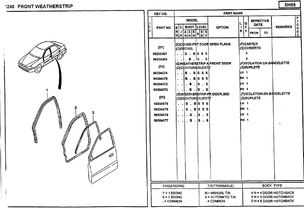

no nejaka tesneni mam
podle obrazku napiste co potrebujete a ja to zjistim

Este, ked sa mozem spytat palikx, ktore s tych tesneni ma za nasledok ze pocut taky ako keby suchut a fukot z vonka?
Staci menit tu 2ku alebo aj 3ku?
Re: nové těsnění, přetěsnění...
Blue podla mna to je to tesnenie co ide v mojom pripade okolo celych dveri neviem ako u teba.
To aj ked ides a trosku strcis prsty medzi dvere kde ej tesnenie a karoseriu tak to uplne fuci. Vravel som ti treba prihnut troska dvere do vnutra :lol:

vetsinou odejde ta 2.to ostatni tam neni tak zasadni ale muze taky foukat kolem okna a pak to chce vsecky
