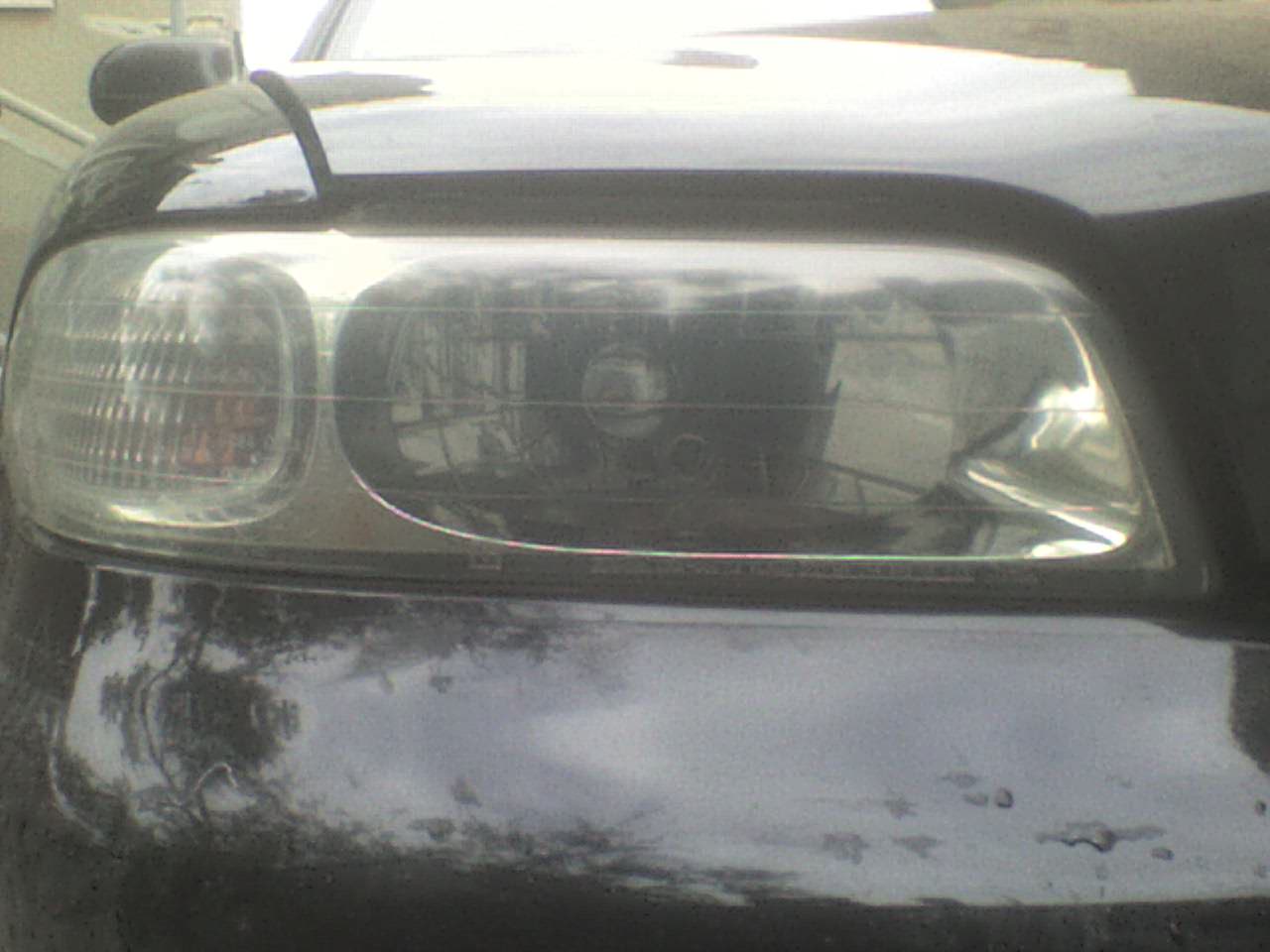

Ahoj, mám nubiru z roku 1998 - čerstvě koupeno. Přední světla jsou taková matná a špatně svítí (ostatní jsou ok). Co s tím? Vyměnit? Co taková lampa stojí? Díky za odpověď...

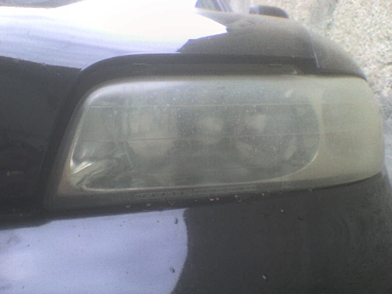

jak přeleštit? zvenku, zevnitř, jak se to dělá? - příjde mi, že ten plast je takovej zdegenerovanej... jak matný sklo, takže si myslím, že výměna žárovek, nebo drátů je k ničemu... :(

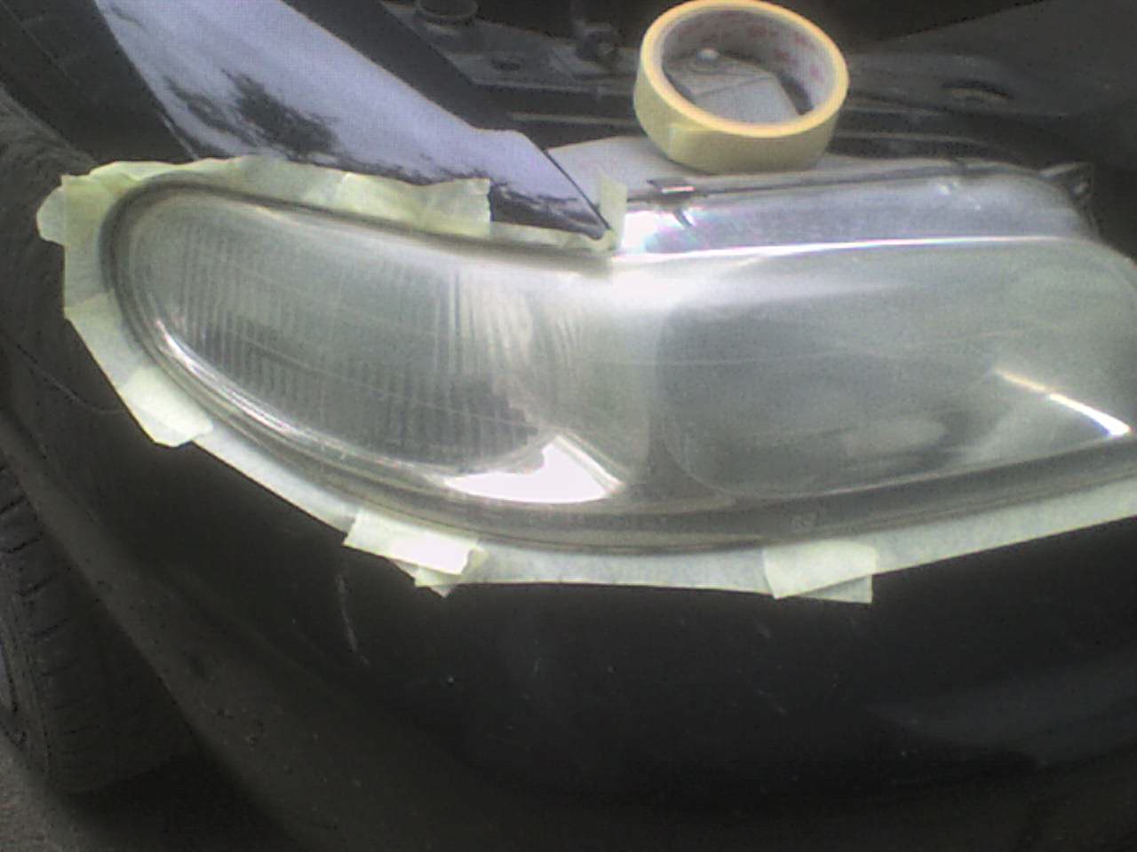

Dělá se to tak, že koupíš pastu Tempo (stojí pár korun), hadřík a pořádně "vymydlíš" zvenku skla světel. Krásně to prokoukne...lepší varianta je vzít vrtačku, na ní dát filcovej kotouč a opět Tempo pastu....jakmile to uděláš, vylešti čistým hadříkem a je to ;)
