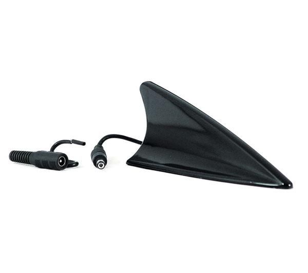

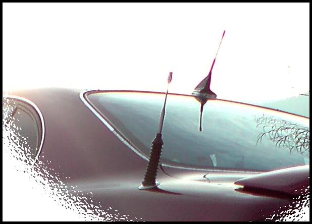

Ja mam taktiez prerobenu a mam ju na streche. Po novom sice nemam nic :) Tunil som v autoumyvarke a nejak mi ju urvalo :) Rozmyslam ze by som tam dal zraloka sa mi to paci ale neviem ako by to vyzeralo na lanose. Zatial ju neviem ani zohnat :)

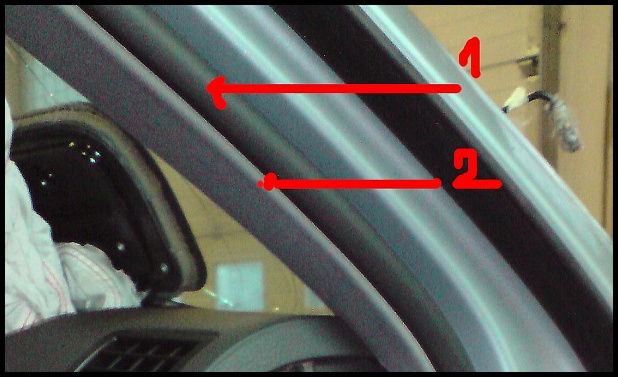

Najprv si daš z toho stlpika dole to gumené tesnenie čo ide okolo dverí opatrne ho vytiahneš je tam narazené vid.obrázok č.1 potom takým dlhším plochým šrobovákom za ten plast č2 trocha zapáčiš a prisvietiš si , pozreš sa :roll: kde tam držia té cudliky. Byvaju tam asi tri v stede a na krajoch hned pri tom cudlíku zapáčiš šrobovákom a mal by vyskočit,ked to budeš dávat naspet možeš to podlepit tenkým molitánom,aby Ti to nerezonovalo to je asi tak všetko ;)
