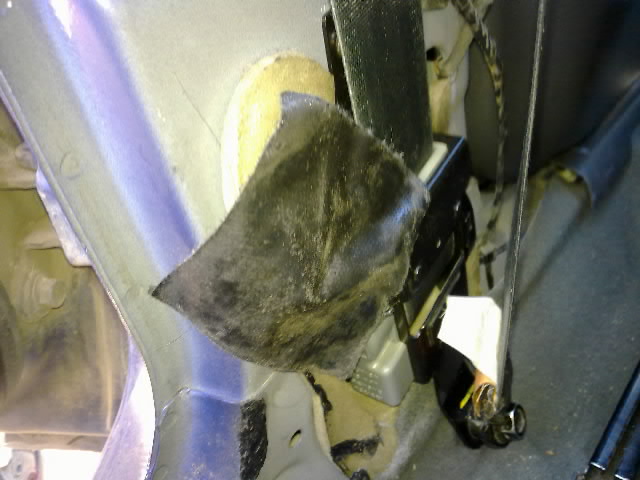

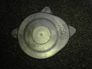

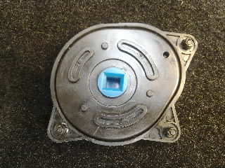

Takze ma napadlo , ze tie pasy navija nejaka ocelova pruzina , ktora sa casom unavi a nepracuje tak ako ma . Co tak tu pruzinu napnut este viac . To sa da iba tak ak je teleso rozoberatelne a nie je to celok , bol som prekvapeny , lebo som cakal , ze je to spravene tak , aby sa to nedalo rozobrat , vzhladom k tomu , ze je to prvok bezpecnosti . Ale opak je pravdou , da sa to cele v pohode rozobrat a pruzina viac predpruzit .Posunieme si sedacku uplne dopredu a sklopime , aby sme mali dobry pristup.Po demontazi krytu \ ide to jednoducho \ , ktory zakryva spodnu cast pasov je spodok pripevneny ku kasni 2 srobami , uplne dole 17- tka a zvrchu torx neviem kolkatka .

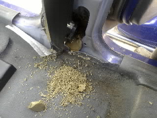

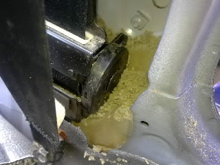

Takyto sajrajt som tam mal Ta pena sa mi dostala aj medzi ten pas , aj to moze robit bordel Po povoleni tychto dvoch skrutiek vyberieme teleso pasu , nic ine demontovat netreba . Z boku telesa je plastova cast \ drzia ju iba 3 plastove klipy\ v ktorej je navinuta pruzina .Aj tato cast sa da este rozobrat \nie je to nutne\, to sa uz dostaneme k samotnej pruzine .Ja som rozobral aj tuto cast , ale ta pruzina mi vyskocila a davat ju spet nie je med lizat ,na to treba ozaj silu a trpezlivost.
tu je vydiet tie tri plastove klipy , ktore to cele drzia

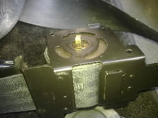

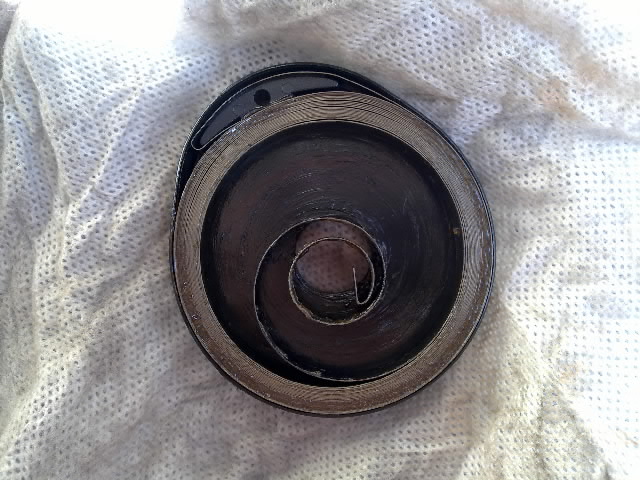

Tu je vydiet ako je navinuta pruzina v strede

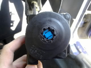

Teraz treba tu plastovu cast s pruzinou otacat tak , aby sa nam pruzina napla este viacej a ziskala tah pre navinutie pasu . To docielime tak ze nasadime ten modry stredok na tuto hranatu osku
ale nie celu , iba koniec a tocime celou pruzinou v tom plastovom obale .Ale najprv si namotame pas najviac ako sa len da . Ja som mal tu pruzinu skratenu , ale tocil som asi 10 krat.Samozrejme musite tu pruzinu odobrat , tym sa vam rozmota a navijat od zaciatku . Ked sa navinie , treba tie 3 klipy zacvaknut a je to .
Samozrejme sa da pruzina napnut az tak \ak nevozite kazdy den v lanose 130 kg cloveka \, ze nebudete moct vytiahnut uplne cely pas , lebo vam ho zastavi ta pruzina , ktora sa uz nema kam napinat . Ta pruzina ma rezervu a da sa namotat par zavitov tak , ze sa pas vysunie este cely . Treba sa s tym pohrat , dokonca ja som pred tym este ustikol z tej pruziny asi 15-20 cm, zdalo sa mi to najprv ako riesenie .Dalsim riesenim je nahradenie tohto oceloveho pasu \pruziny \novym, ak sa nieco take zohnat da . U mna tento postup fungoval , tak neviem ako to bude u vas , ale logiku to ma .

-to vydrolené je asi zvuková izolácia. ja som ju mal ok, iba tam bolo kopec prachu.
-to biele co chces odstránit, je vypuzdrenie toho kovového vodítka, asi ti to vypadlo.

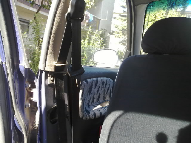

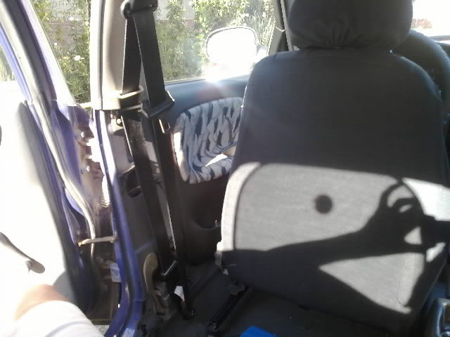

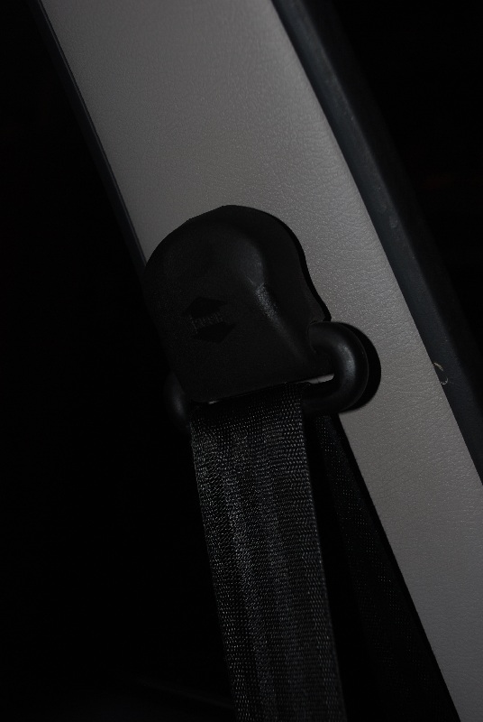

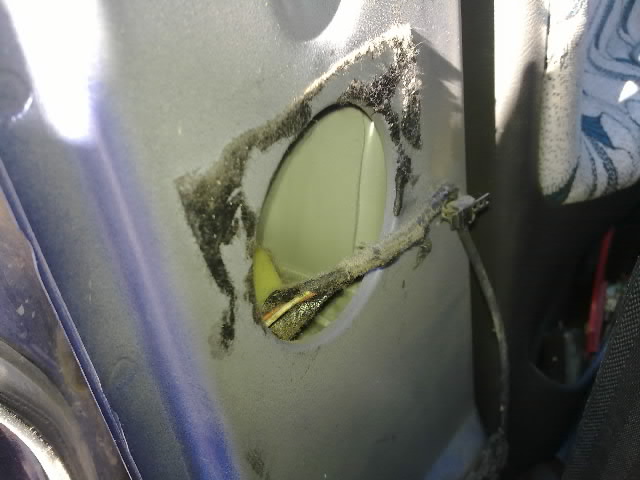

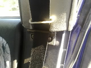

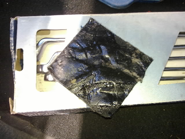

Tak s dnesnym volnom som poriesil aj pas na strane vodica. komplet som ho vybral a kedze bol aj dost stuhnuty od spiny , tak sa siel kupat v mydlovej vode. Navijanie tohto pasu uz trebalo riesit , lebo ma znervoznoval , ked sa nevracal na svoje miesto a len tak vysel .Po odobrati krytu B stlpika som zbadal , ze ta paska ktora mala byt tu
sa vlastne odlepila a padla dole , kde sa lepila na pas a aj preto sa to tazko navijalo
tie kable ktore ta paska drzala sa tiez opierali o pas , tak som to prelepil vsetko novou paskou , nech tam nic nezavadza tomu pasu v pohybe. Takto vyzera pruzina , ktora navija ten pas.

Potom som tu pruzinu napruzil a nasadil , vsetko sa to poskladalo a teraz je to uz ovela lepsie .A pas sa pekne navija a drzi na mieste .
To biele voditko , ktore je tam vydiet preto tak odstava , lebo podla mna ho tam netreba a u mna pojde von , len som nemal pri sebe ziadny noz , tak zajtra to odstranim .
