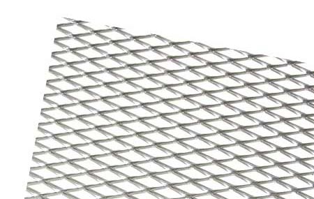

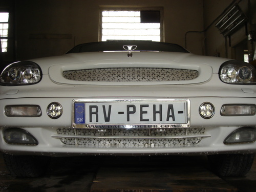

A pred chladic som dal plastovu sietku zo zahradkarstva nech ho chrani pred kamenmi. Kovova sa mi zacala po sezone trhat od hrdze. A hlinikovy tahokov v prislusnom rozmere za rozumnu cenu nezozeniem.
