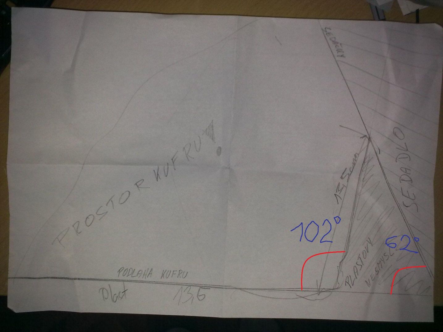

Ahoj vytvarim tohle tema protoze sem nikdy nemel sedana a nevim jak to je u nich nejlip u kalose jestli se prisklopeni zadnich sedadel da dostat do kufru nebo zda tam je jeste naka plechova prepazka nebo tak neco a jaky je sklon sedacek ze strany kufru dekuji po zodpovezeni to klidne smazte,zruse dekuji mockrat za vase odpovedi

no mi jde aby sel sliset basak v bassreflex boxu z kufru trochu to masirovalo zada + mne zajima jeste ten sklon sedacek pokud nekdo vi ja to odhaduju na 70-85 stupnu z protoru kufru

vazne nikdo?? tak ja sem nameril v chevrolet aveo sedan tohle viz jpg
nevim jak to ale vypada v kalosu zda tam je naakej plastovy prah za sedackami jak u avea nebo jak to je nejlip by pomohla fotka a hlavne ty uhly no! bez nich si BR box nezrobim děkuji všem

nikdo nevi?? sklon sedacek? nebo se nikomu nechce merit?? tak to hold budu muset risknout na tech 62 stupnu ikdyz nubira sedan co ma tatka ma sklon 64 stupnu shruba

Ahoj ,napiš adresu a já se pokusím ti to nafotit a pošlu ti to,myslím,ale na PC.né poštou.Ahoj Marek.
Re: kalos sedan
Diky si moc hodnej pokud mozno i ten uhel sedadel dekuji moc mi tim pomuzes meil pabu.kupka@seznam.czMarek Petružela píše:Ahoj ,napiš adresu a já se pokusím ti to nafotit a pošlu ti to,myslím,ale na PC.né poštou.Ahoj Marek.

večer ti to pošlu

Ahojda tak diky borcy Markovi Petruželovi můžu vypočítat uhel sedadel v kalosu moc si jeho pomoci važím a chtěl jsem aby to všichni věděli jaký je to velky pomocník hold rodina je rodina daewaci(chevroletaci) musi držet spolu
